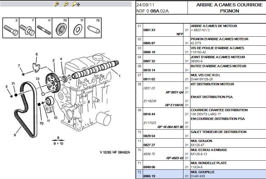

salut,
je suis en train de refaire la distrib d'une 306 de 1994, tu 3mc.1.4 75 cv
j'ai démonté l'ancienne courroie, une 108 dents.Elle me semblait particulièrement détendue, je me suis dit que cela venait peut etre du galet tendeur.
Au remontage de la nouvelle, meme avec un le nouveau galet tendeur ( un manuel) ,tendu au maximun, la courroie "flotte", je peux sans problème la faire pivoter 90°.
Je n'arrive pas à retrouver le numero moteur, la plaque est corrodé.
Le VIN est VF37akdx230184200
je suis perdu car il n'y avait pas de probleme de calage avec l'ancienne courroie, mais elle me semble quand même bcp trop détendue.
pouvez vous me confirmer si il s'agit bien d'une 108 dents ?
Age: 52
Messages: 1274
MessagePosté le: 29 05 2021 18:54    Sujet du message: R&eacutepondre en citant
c'est bien une 108 dents
repère 9
distri TU3MC.JPG, 119.13 KB

MessagePosté le: 30 05 2021 9:22    Sujet du message: R&eacutepondre en citant
merci bcp pour ta réponse, du coup j'ai vérifié avec les ref que le galet tendeur était aussi le bon, et que les poulies avaient bien le bon nombre de dent
Voici ce que ca donne une fois le montage effectué... tendeur à fond ....
https://youtu.be/QxXj2WaVebs
il y a quand même bcp de mou je trouve ...qu'en pensez vous ?
