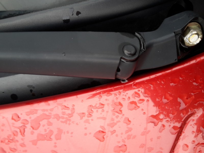

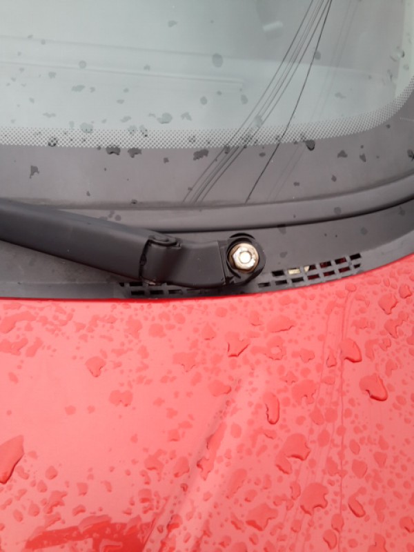

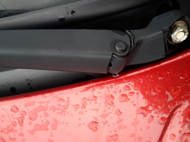

david306
Genre:  Statut: Absent Age: 51 Inscrit le: 07 Mar 2016 Messages: 27 Localisation: MEREVILLE
Voici deux photos qui représente mon soucis

 Avertissements: 1 Genre:  Statut: Absent Age: 40 Inscrit le: 26 Mar 2006 Messages: 18825 Localisation: 59
ils ont du toucher au réglage en dessous au niveau de la patte qui fait allé t'es essuies vitre .
fait une photo ou t'es balais monte au maximum pour voir comment c'est dérégler .

david306
Bonjour à tous ,
Merci pour vos conseils , j'ai réglé la hauteur des bras et nickel
