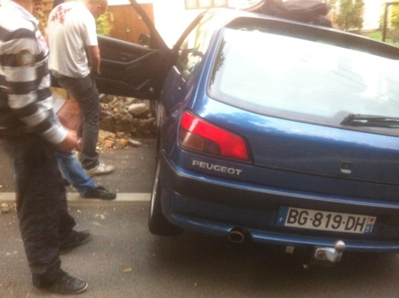

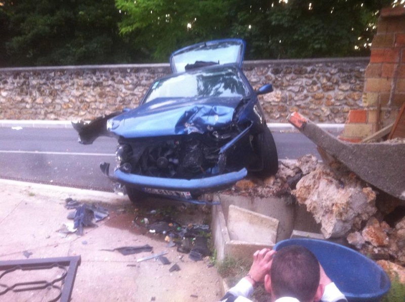

Je vous remercie beaucoup pour toutes vos réponses mais j'ai une mauvaise nouvelle. J'ai planté ma belle dans un bon mur qui ne lui a laissé aucune chance de pouvoir repartir un jour..... Heureusement que de la tôle et plusieurs murs cassés mais pas de blessé.
dommage j'aimais vraiment beaucoup cette voiture je pensais au final si la prépa chassis était satisfaisante lui greffer un compresseur. Le destin en a voulu autrement et maintenant pour réassurer une sportive j'ai le droit d'attendre quelques années ....
Bon je vous met les photos pour votre deuil .
