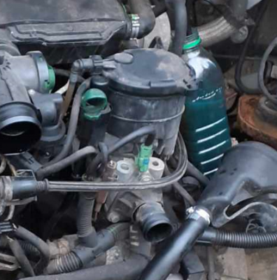

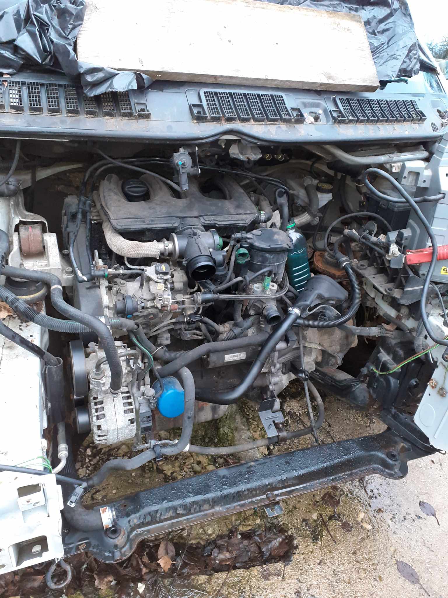

Bonjour à vous tous,
Je recherche un moteur 1.9D DW8 pour sauver une 306 XR.
J'en aurais trouvé un, sauf qu'il y a une différence "visible" sur une pièce moteur.
Donc, pourrais-je le monter, modifier, etc.?
J'ai besoin de votre retour d'experts.
Merci n d'avance.

Par Gluon le 10 03 2024 14:43  R&eacutepondre en citant
peut être que les sondes sont situées derrière le PF, sur le support de PF des XUD il y a 4 emplacements dont deux "derrière" côté moteur... parfois les sondes sont là, parfois il y a des bouchons (enfin c'est ce que j'ai vu sur les XUD).
Sinon tout le bloc sur lequel sont fixés les sondes, le calorstat et le PF est une pièce rapportée sur le moteur, ça se démonte entièrement en principe. Donc théoriquement c'est possible que tu récupères tout ça sur ton ancien moteur.
Par les-filous le 10 03 2024 15:01  R&eacutepondre en citant
Gluon a écrit:
.....Sinon tout le bloc sur lequel sont fixés les sondes, le calorstat et le PF est une pièce rapportée sur le moteur, ça se démonte entièrement en principe. Donc théoriquement c'est possible que tu récupères tout ça sur ton ancien moteur.
Merci pour ta réponse. Perso, c'est ce que je pensais faire. Démonter toute cette piece pour remettre celle du bloc hs
Mais je voulais etre sur

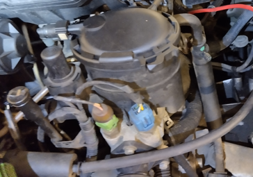

Par les-filous le 16 04 2024 20:09  R&eacutepondre en citant
Bonjour à vous tous.
J'ai reçu le moteur. Hormis le support de filtre à changer, comme écrit avant.
J'ai découvert qu'il y a une durite montant vers un petit réservoir d'huile!!!
Même si je pense que je pourrai certainement la caser dans un endroit.
Déjà, pourquoi ce petit réservoir d'huile moteur??
Puis, le plus important, est-ce que je pourrais vraiment le monter à la place du mien hs?
Pièces, câblage, etc?
Merci d'avance à toutes vos réponses.

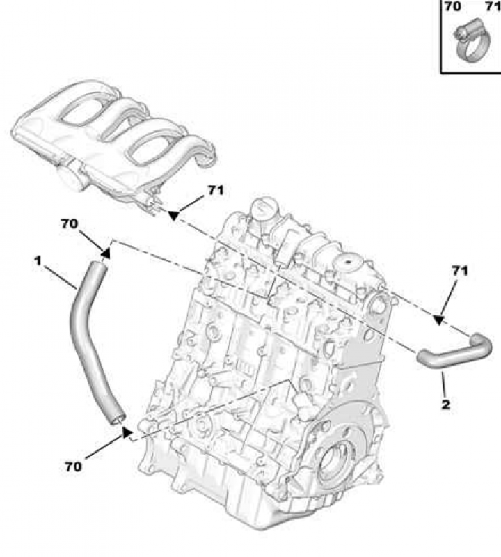

Par Gluon le 16 04 2024 20:30  R&eacutepondre en citant
c'est bizarre ton truc.
Sur les docs pour le DW8 je n'ai jamais vu ce réservoir.
En PJ le montage d'origine (qui doit ressembler à celui sur ton moteur HS).
DW8
Capture d’écran_2024-04-16_20-29-14.png, 119.87 KB
Vues 520 fois
DW8

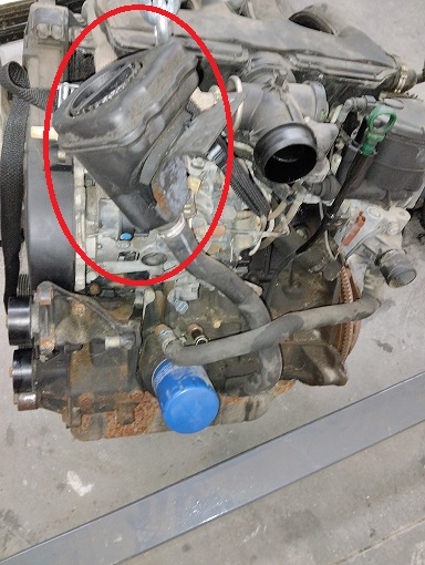

Par les-filous le 16 04 2024 20:49  R&eacutepondre en citant
Oui oui, c'est pour cela que je viens voir, vous Être sûr que je pourrai le monter
C'est bien un DW8
Sauf que celui-ci à ce réservoir, une sortie de plus à côté du filtre à huile.
C'est fou ce truc
1707666804463.jpeg, 298.02 KB
Vues 527 fois

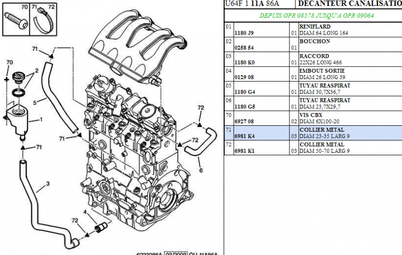

Par Gluon le 16 04 2024 21:14  R&eacutepondre en citant
Ce nouveau DW8 était monté dans quoi comme voiture?
Parce qu'il peut y avoir quelques adaptations périphériques par le constructeur pour arranger, mais ça ne change pas l'essentiel du moulin.
Est-ce que ce reservoir est branché juste à droite du refroidisseur d'huile, et qu'il remonte vers le cache culbuteurs? Si oui c'est peut être un récupérateur de vapeurs, et dans ce cas le branchement à droite du radiateur d'huile est remplacé par un bouchon sur la 306?
Par Gluon le 16 04 2024 21:19  R&eacutepondre en citant
Et du coup pour suivre mon raisonnement (peut être foireux), as tu la durit n° 1 branchée?
Par Gluon le 16 04 2024 21:25  R&eacutepondre en citant
Ah ben j'ai trouvé: montage sur Expert, c'est un reniflard, donc j'avais presque bon!
A mon avis soit tu le gardes, soit tu trouves un vis pour bouchonner ce trou et basta... si la durit 1 de la 306 (ou 5 sur le montage Expert) est bien en place y aura pas de souci pour évacuer les vapeurs du bas moteur.
DW8 Expert
Capture d’écran_2024-04-16_21-23-22.png, 250.36 KB
Vues 518 fois
DW8 Expert
