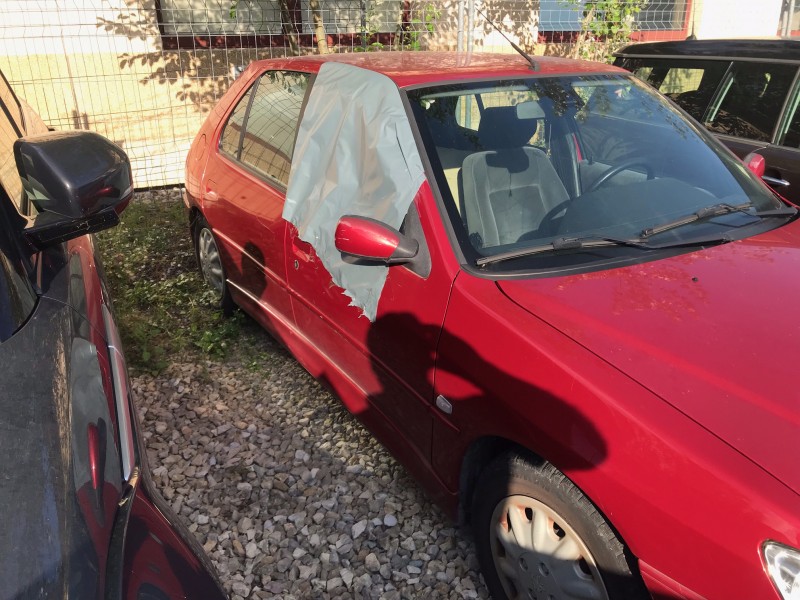

Je vais acheter une 306 5 portes 2.0 16V Essence de 1999....en Suisse !
Juste pour le fun je dois rouler au retour jusqu'à Toulon (650 km) avec la vitre AVD absente...
J'ai prévu d'amener un film PVC solide et souple et du beau scotch réparation gris pour colmater.
OK... Là où ça se corse (j'habite Ajaccio !) c'est que le carrossier qui va me la remplacer ne la trouve pas neuve.
Et il m'a bien dit de préciser dans les casses que c'est une vitre à commande électrique.
Apparemment c'est pas la même que la vitre commande manuelle.
Bizarre..
Qu'en pensez-vous ? Une idée ?
Merci de m'avoir lu !

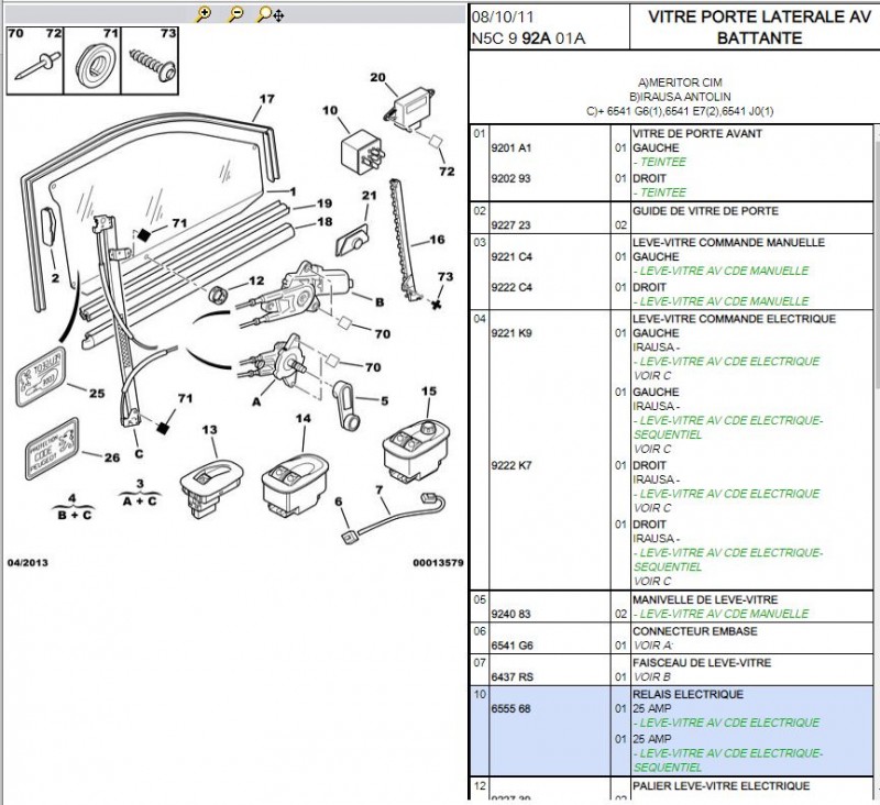

Par pac56 le 11 09 2022 11:13  R&eacutepondre en citant
pour moi, il n y a pas de différence entre vitre pour moteur électrique et vitre manuelle.
Les seules différences qu'il y a sont entre vitres 5 portes et 3 portes et cabriolet (et encore entre 3 portes et cabriolet, je n'en suis pas sûr)
je te mets une capture d'écran: j'ai pris en compte carrosserie 5 portes et motorisation 2.0 135CV, je ne peux pas mieux.
J'espère que ça répond a ta question
vitre 5 portes.JPG, 125.91 KB
