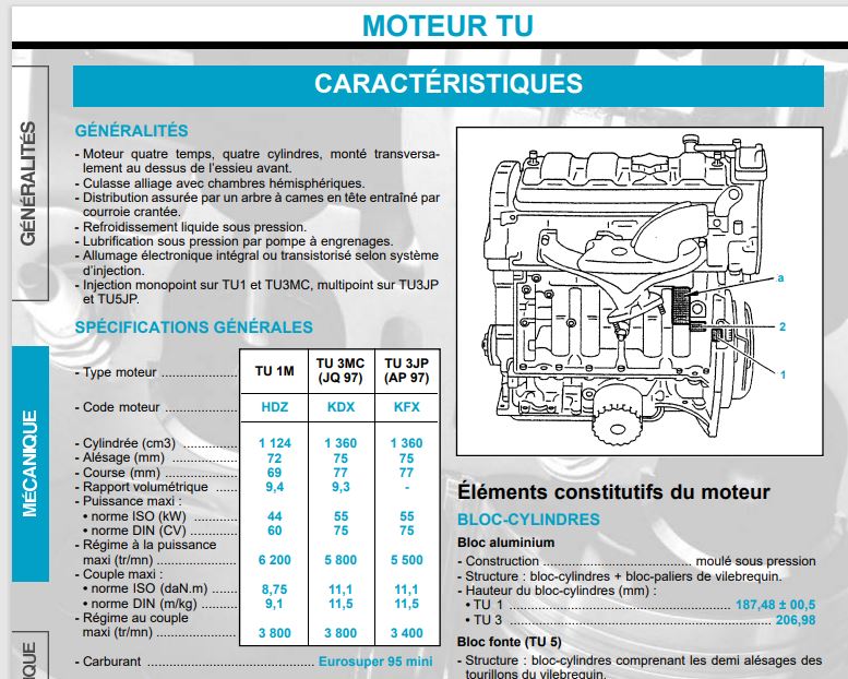

ton moteur est un 1.4 type TU3JP (après 97), donc injection multipoint
code moteurs TU.JPG, 130.23 KB
