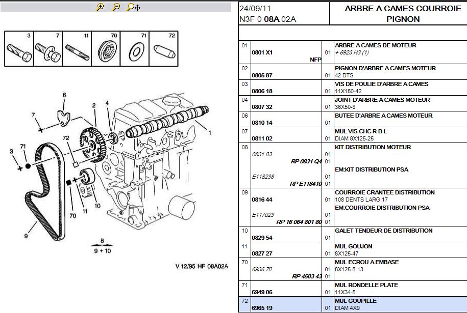

Par pac56 le 29 05 2021 18:54  R&eacutepondre en citant
c'est bien une 108 dents
repère 9

Par pat56 le 30 05 2021 9:22  R&eacutepondre en citant
merci bcp pour ta réponse, du coup j'ai vérifié avec les ref que le galet tendeur était aussi le bon, et que les poulies avaient bien le bon nombre de dent
Voici ce que ca donne une fois le montage effectué... tendeur à fond ....
