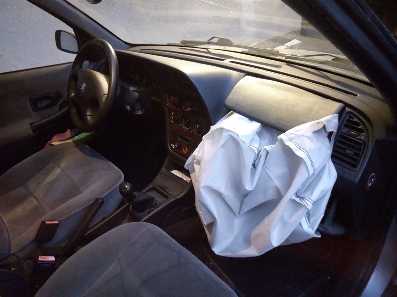

Bonjour à tous.
Ce soir, il m'est arrivé quelque chose d’inattendu. Alors que j'attendais ma femme dans la voiture, à l'arrêt, moteur tournant, l'airbag passager a déclenché sans raison. Ça surprend, j'ai laissé les portes ouvertes pour aérer, et coupé le moteur. On est rentré à la maison sans soucis, avec l'airbag sur ses genoux, et le voyant qui clignotait au TDB.
D'après vous, que dois-je faire? Je pense aller au garage faire un devis pour le remplacement de celui-ci, mais j'ai peur qu'ils disent de tout changer. Est-ce qu'on peut en trouver neuf en pièce détachée?
Je ne pense pas que le problème vienne de la gestion de l'airbag car il n'y a que celui là qui a déclenché, le moteur ne s'est pas coupé, et les prétensionneurs de ceinture n'ont pas déclenché.
Merci par avance pour vos conseils.

Une petite photo pour illustrer...
P_20190605_213409 [800x600].jpg, 99.26 KB
Vues 1008 fois

J'ai fait un diag rapide. J'ai démonté l'airbag, j'ai placé une résistance de 2,7Ohms dans la connectique, mis le contact, et le voyant a disparu. Ca veut donc dire que l calculateur n'a pas commandé l'airbag. Je vais voir pour changer l'airbag.
