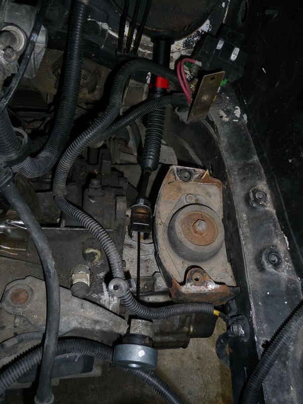

bonjour.
Je reviens. N'étant pas bricoleur, je galère un peu. Etant persuadé que le câble était foutu, j'en ai commandé sur Oscaro, à rattrapage automatique. Coté moteur, cela s'est bien passé, mais coté habitacle, en suivant le manuel Haynes, on a galéré pas mal de temps pour décrocher ce foutu câble. En suite, on s'est rendu compte que le câble acheté comportait une pièce en plastique, qui n'était pas la même que celle sur la voiture.
[img]https://www.oscaro.com/biellette-de-fixation-cable-dembrayage-quinton-hazell-qcc30-6054339-10371-p#/?vid=fa-611[/img]
Photo de la biellette identique à celle de ma voiture,et sur le câble on voit l'accroche en plastique blanc qui ne correspond pas. Bon, bref, j'ai scié cet embout blanc et ai pu accrocher le câble. Ayant installé le câble, je me suis aperçu a l'utilisation, que la fourchette d'embrayage a l'air d'avoir du jeu car ayant manipulé la pédale pour amorcer la tension automatique, le bout du câble sortait de son logement. Je pense donc, que le cable n'avait rien, et que le problème venait de cette fourchette avec trop de jeu. Pour la remplacer il faut donc tomber la boite de vitesse, hors de mes compétences. Je suis coincé.
306-cable-embrayage-07.jpg, 82.42 KB
Vues 383 fois
Par flo49 le 07 02 2019 21:30  R&eacutepondre en citant
Salut .
quand tu a mis le câble tu à forcé pour le mettre ou tu la passer sans forcé un instant ?
déjà si tu à couper une pièce pour le mettre c'est peut être tout simplement que ce n'es pas le bon modèle !
