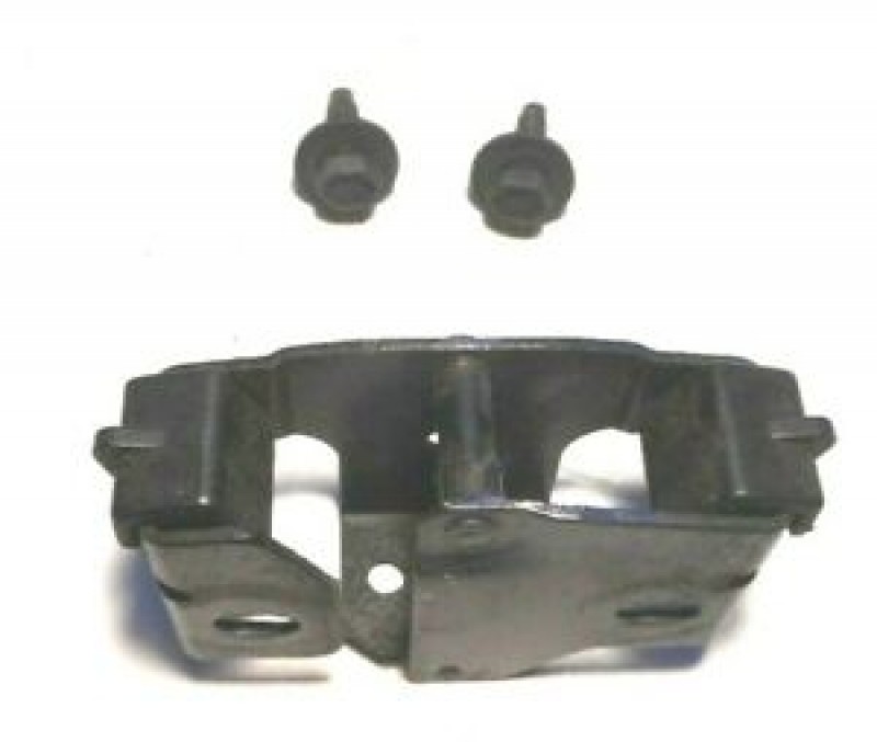

Salut Philippe, j'ai déja eu le coup du hayon qui ferme "l&ger",
c'était la partie milieu sur laquelle la gâche du système de fermeture du coffre vient se clancher qui était cassée...J'avais trouvé un ensemble côté caisse en bon état en casse pour à peine 5 euros. Après, ça fermait nickel

Par pac56 le 16 12 2020 21:49  R&eacutepondre en citant
Salut Phillippe,
je crois avoir trouvé la photo qui va bien
C'est la partie centrale, donc côté coffre et pas hayon qui s'use et casse...parfois...
s-l300.jpg, 7.11 KB
Vues 2241 fois
Par pac56 le 16 12 2020 21:55  R&eacutepondre en citant
oui, c'est ça: " l'anneau " peut casser...
Avec la photo et en ouvrant ton coffre, tu vas voir tout de suite de quoi je veux parler
Dans mon souvenir, la fameuse partie milieu bougeait légèrement à la main, quand elle était en place dans le coffre, une fois sortir, j'avais un peu plus de prise et j'ai réussi à bien la faire bouger...en mode big bourrin
En fait, il y avait le plastque noir qui était un peu usé et légèrement abimé. En creusant un peu le plastique j'étais tombé sur la barre en acier en dessous
Honnêtement ça coute peanuts en casse, et ça prend 15 minutes tranquille pour le remplacer
Par philippeS le 16 12 2020 22:23  R&eacutepondre en citant
C'est bien ça ( merde j'ai pas ton prémom ! ça devient genant )
Bon diag vite fait ce soir : encore ce put... de lecteur de position d'accelerateur qui déconne , éffacement defaut ok
et un defaut fugitif également sur la calculateur BSI ... remise à 0 aussi ...
c'est chiant si l'on arrive dans des soucis connectique ou truc du genre avec une voiture qui couche dehors
Coté fuite ben c'est pas l'anneau du coffre de la photo ci dessus mais je craisn que ça ne rentre par le feu ARG , j'ia bine vu un petit filet de flotte et comme je pense que ça arrive de la feuillure du hayon il ne faut pas beaucoup de temps pour rentrer pas mal de flotte ! , du coup il faut que je trouve du joint à tenue mécanique moderée , genre silicone de salle de bain je pense je voulai faire une photo mais comme il flottait et qu'il etait pas loin de 20H il fallait aller diner !
