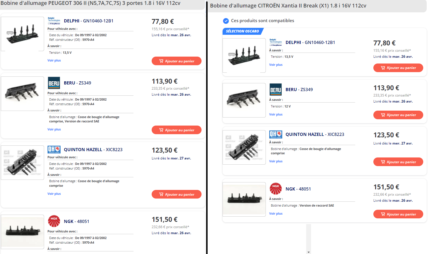

Par contre, les bobines différentes, ça m'étonne. J'ai fais une recherche sur Oscaro qui, pour mes deux véhicules (306 XS 1.8 16V de 2000 et Xantia 1.8 16V de 2000), les pièces proposées sont exactement les mêmes.
Oscaro :
bobines.png, 258.92 KB
Vues 380 fois

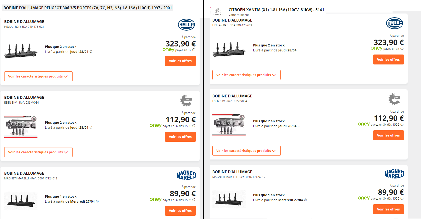

Par Jice le 22 04 2022 20:08  R&eacutepondre en citant
.. et sur Mister Auto :
bobines mister auot.png, 128.1 KB
Vues 383 fois
Par Trristan83 le 23 04 2022 12:05  R&eacutepondre en citant
Après vérification, effectivement la pièce est la même, je m'étais tromper de motorisation.
Bobine compatible -> Xantia, Xm, Zx, 306, 406 et sur des moteurs 1.8 de diverses puissances et 2.0 de diverses puissances, pour information.
Mais ça n'empêche en rien que la bobine de ta xantia soit possiblement elle aussi défectueuse.
