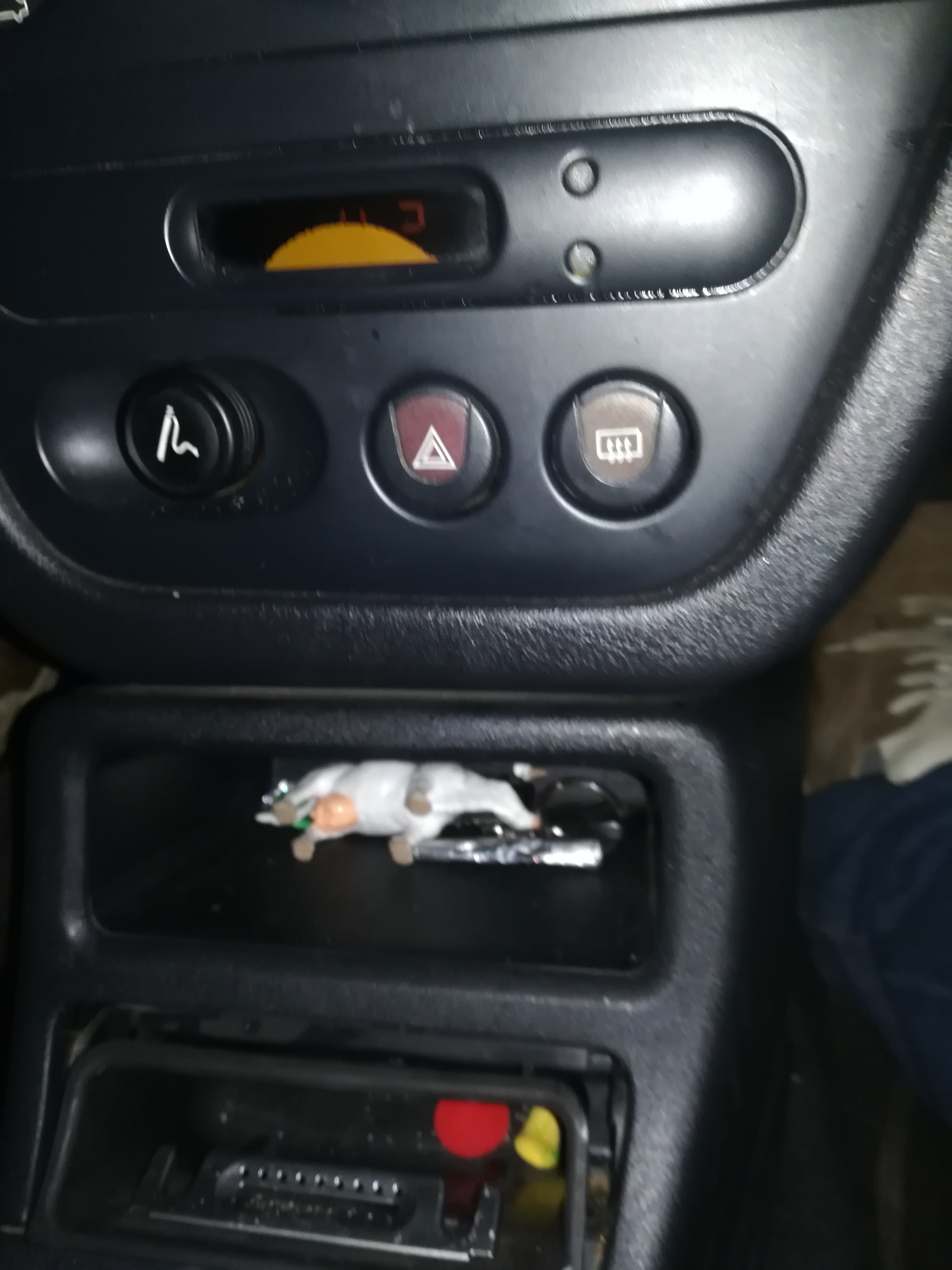

Voici mon problème, j'ai malencontreusement fait tombé ma carte dans la fête situé au dessus du cendrier, et je voulais savoir comment faire pour démonter cette partie du tableau de bord.
La fente est située au dessus d'où on peu voir la vache en jouet...
Merci d'avance pour vos réponses

Par sebingrid le 18 01 2018 9:40  R&eacutepondre en citant
tu veux parler de l'espace entre le tableau de bord et de la console centrale ?
Par damiano le 18 01 2018 16:02  R&eacutepondre en citant
il faut déposé le boitier complet en bas . 2 vis torx au niveau des pieds
2 vis de 10 en dessous du souflet de vitesse et 2 vis torx en dessous du cendrier arriere .
