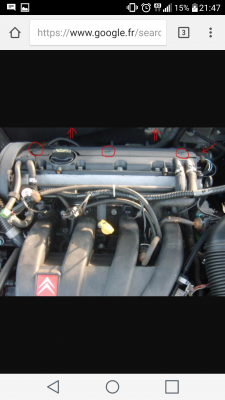

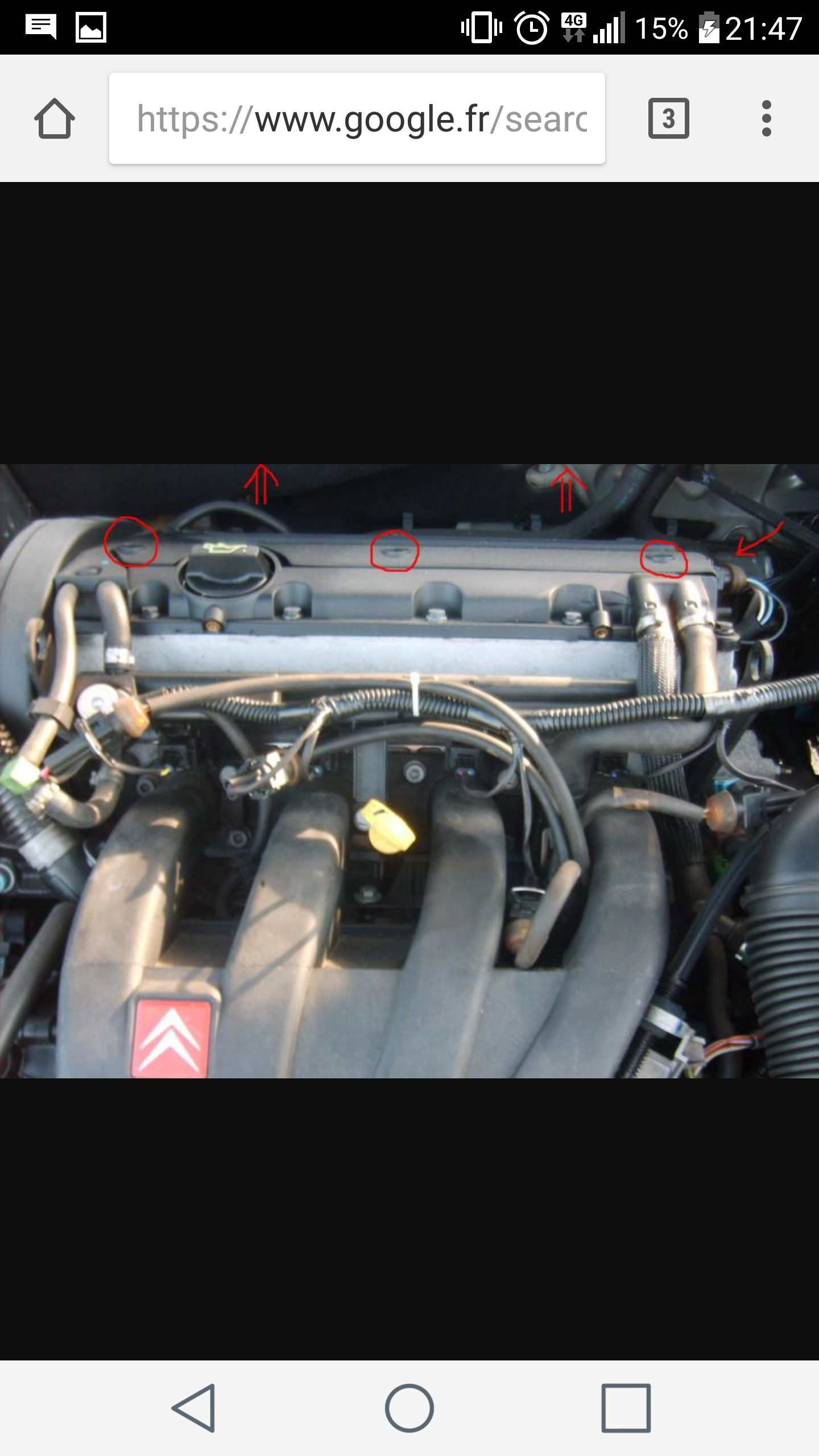

Par topher21110 le 16 11 2017 22:44  R&eacutepondre en citant
Le cache est noir au dessus du moteur
Les durite d'essence passe a gauche quand tu es en face du moteur vers la distribution

Ici ? :
Et la durite c'est bien en bas a droite ? En dessous du liquide lave glace ?

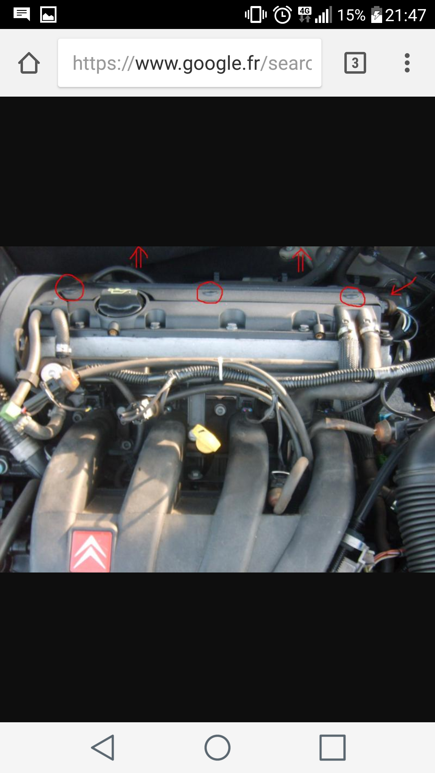

Par topher21110 le 16 11 2017 22:51  R&eacutepondre en citant
[list]
Voila une photo les vis a enlever sont entourer en rouge vers le cache noir
Et les tuyaux sont ceux qui sont a gauche !

Par topher21110 le 16 11 2017 22:54  R&eacutepondre en citant
Pour tes tuyaux non il longe le moteur a gauche de la distribution
Ou il y a lembout vert dessus c'est celui du retour du carburant au reservoir et l'autre juste a côté généralement embout blanc est l'arrivé
Par Mortsune69 le 16 11 2017 22:55  R&eacutepondre en citant
Nickel !!! Merci pour les bougies !
Et pour les durites c'est bien la ? (Rouge ou Vert)
Pardonnez moi, comme dit plus haut, je suis une vrais quiche.
Par topher21110 le 16 11 2017 23:01  R&eacutepondre en citant
Entourez en vert !
Si tu regarde la photo que j'ai mis a gauche il y a un coude vert si la durite sa Cest le tuyaux de retour et celle juste a côté c'est ton arrivé d'essence ! C'est celle la que tu peux vérifié pour ton essence ; )
