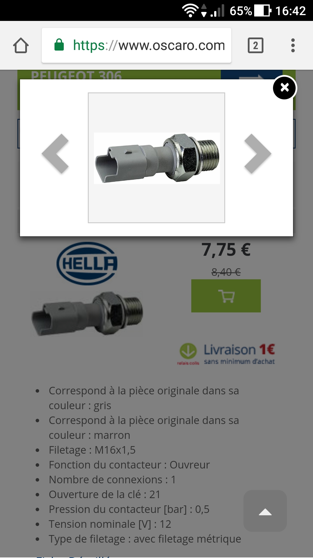

Par Berzekiel le 15 09 2017 16:47  R&eacutepondre en citant
C'est le pressostat d'huile ? J'y avais pensé, je vais le commandé je vais voir si c'est ça
Screenshot_20170915-164254.jpg, 313.42 KB
