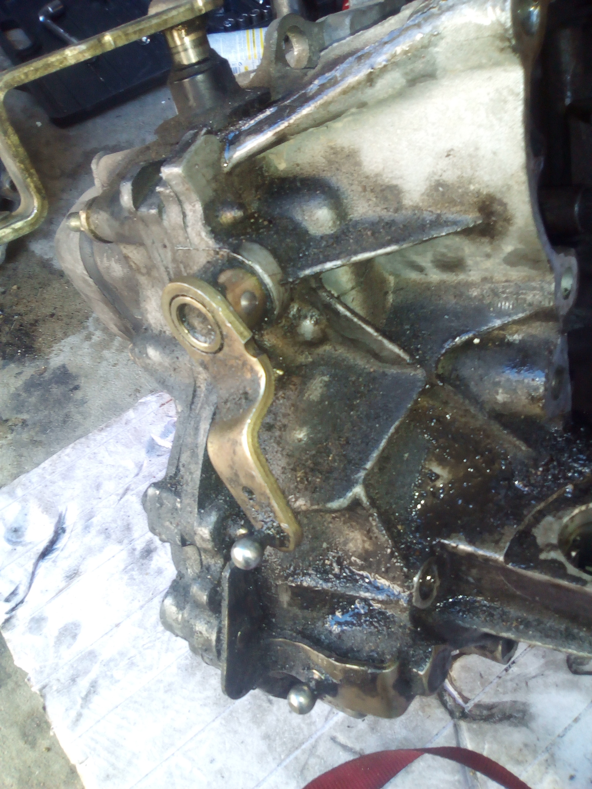

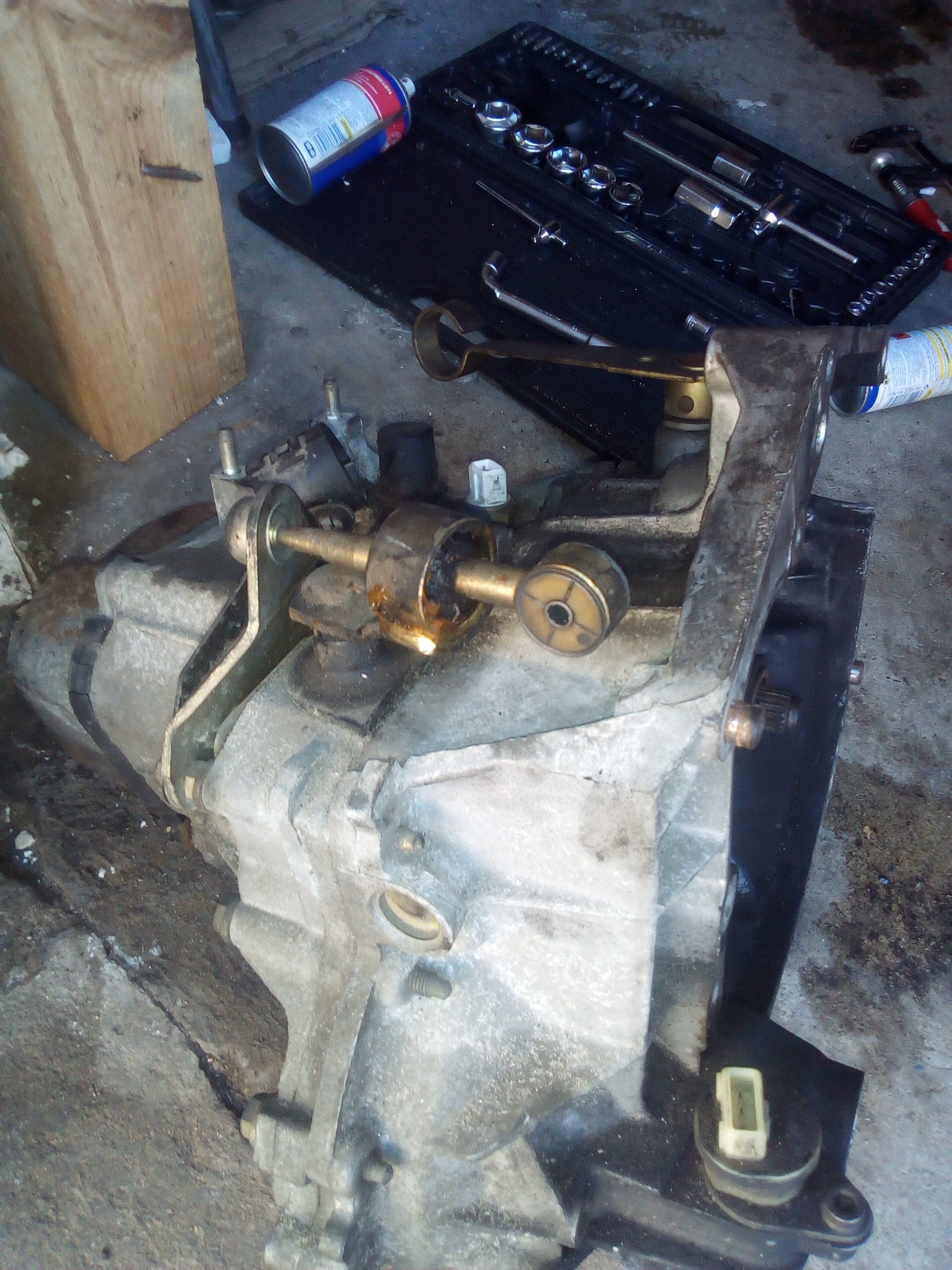

j'ai fini par démonter la boite, et la surprise elle ne sont pas tout a fait identique.
en effet sur ma boite actuel j'ai 3 tige de sélection alors que sur la nouvelle, une seul.
est-elle adaptable ou faut-il que j'en trouve une autre?
merci.
la boite qui était actuellement sur ma 306
ancienne.jpg, 1.45 MB
Vues 236 fois
la boite que je dois remettre.
nouvelle.jpg, 1.83 MB
Vues 244 fois
Par damiano le 28 02 2017 19:33  R&eacutepondre en citant
cela n'ira pas si tu n'as pas la tringlerie spécifique . ce type de boite en deuxieme photo était sur les premiere 306 après ce fut le model en premiere photo .
