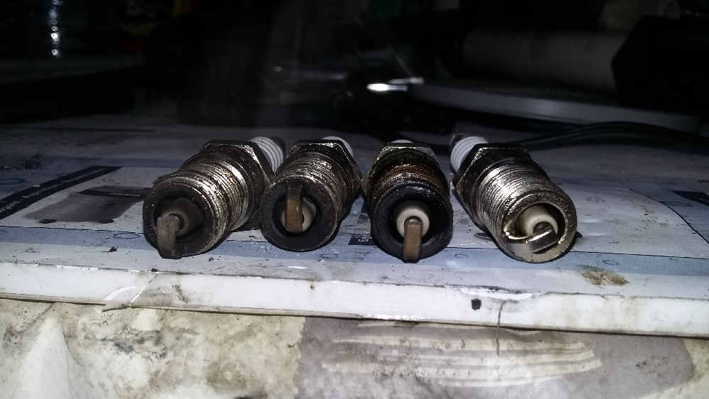

Par maccoy27 le 21 12 2016 20:24  R&eacutepondre en citant
la bobine d'allumage que j'ai été chercher a la casse etait deja hs plot 1 ne donne pas d'etincelle meme avec un autre cable sur la photo on voit bien que la derniere bougie n'a pas effectué de combustion

Donc ce serait ta bobine qui déconnerait et qui fait que tu tournerais sur 3 cylindres ?

Et pour le capteur de pression, ce serait dommage d'en acheter un si ce n'est pas ça (c'est peut-être juste un problème "d'allumage" au sens fils haute tension et/ou bobines)
Par maccoy27 le 30 12 2016 23:43  R&eacutepondre en citant
probleme resolu cetait la bobine haute tension hs
