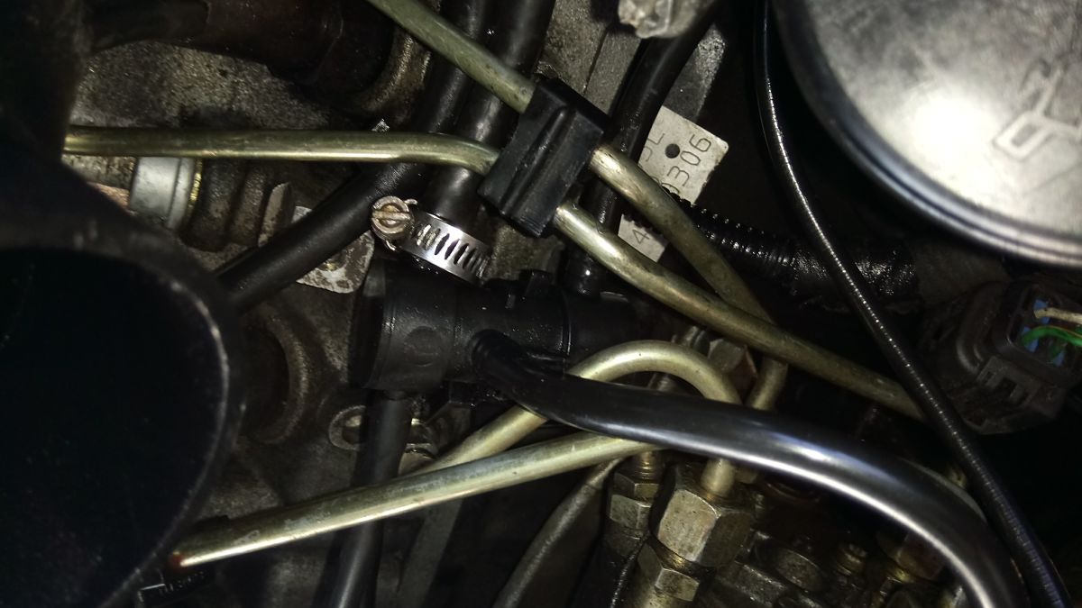

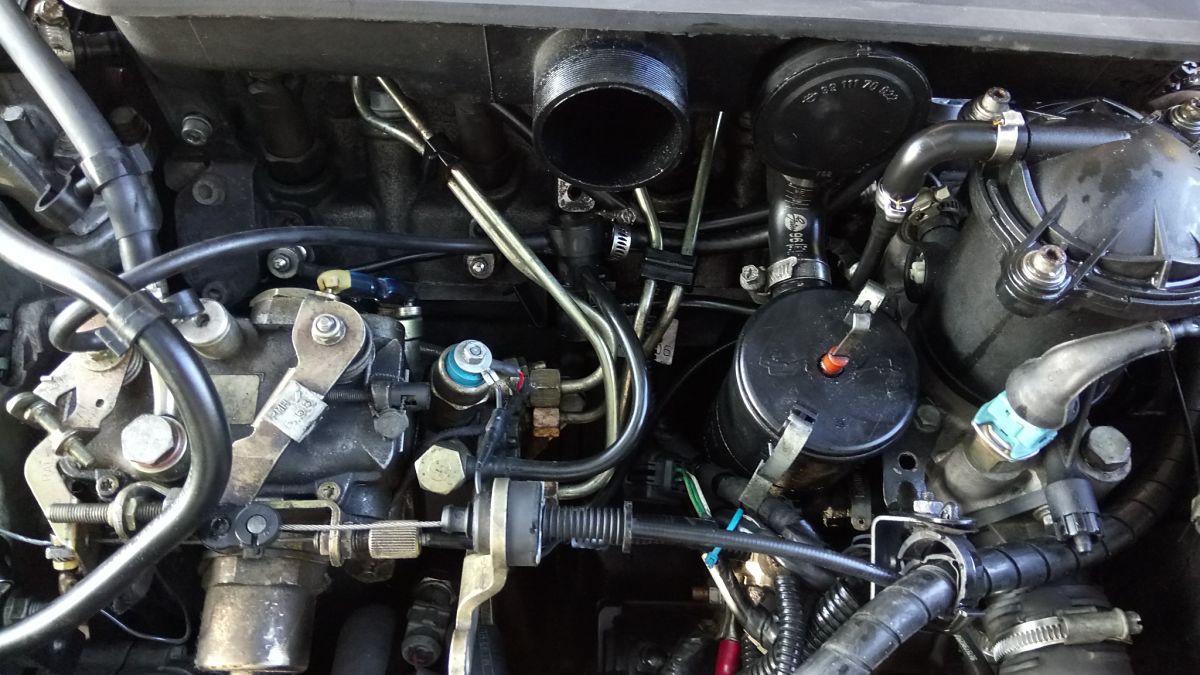

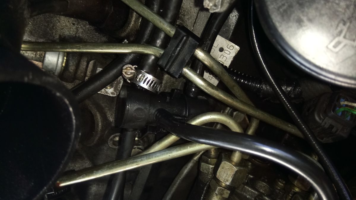

J'ai besoin de vous pour identifier une pièce en plastique, dont je ne connait absolument pas le nom...
Je vous laisse jeter un coup d’œil au photo, l'objet en question et au centre de celle ci.
Elle ce trouve entre le retour de gasoil des injecteurs à la pompe à injection, et de la pompe à injection au pot de gasoil, tout transite part cette petite pièce.
J'ai fait plusieurs casse autour de chez moi, tout les moteurs xud9 que j'ai pu voir non pas cette pièce la ...
merci.

Je connais pas spécialement ce moteur, mais ça ressemble à un genre de "collecteur" pour le retour de gasoil au réservoir. Un T amélioré, multiple.
Sur les HDi, si je dis pas de bêtise, ce raccord multiple comporte en plus le capteur de température de carburant. Donc à voir si c'est pas également le cas sur ton moteur.

En faite c'est un régulateur basse pression simplement.
Peugeot ne font plus cette pièces car elle doit être supprimé du moteur simplement
