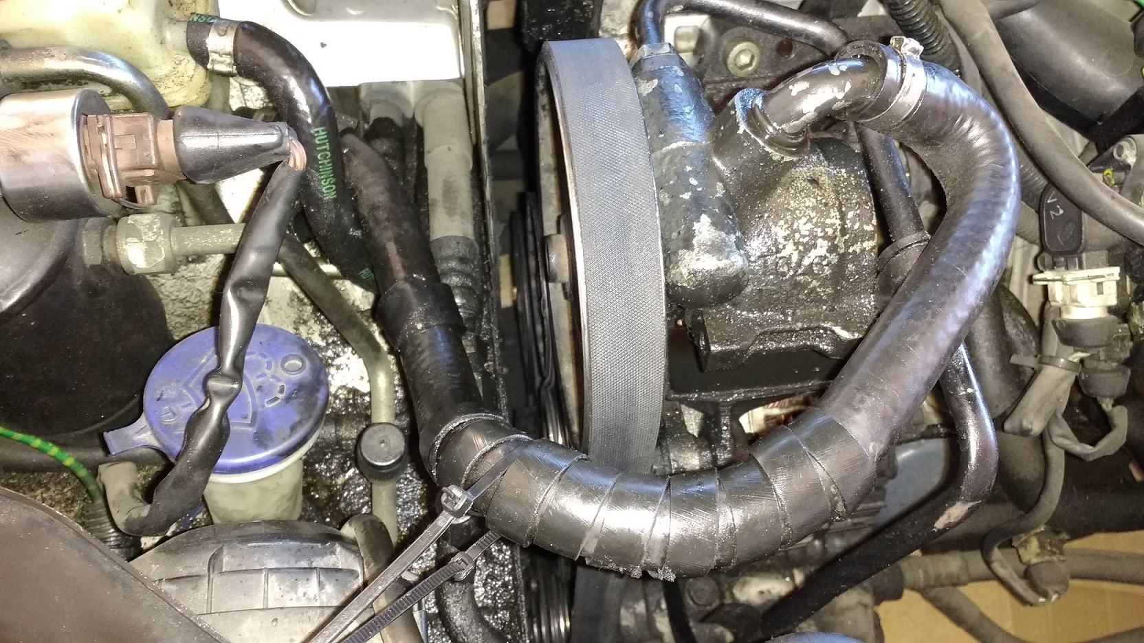

Depuis pas mal de temps la durit BP de direction assistée fuit (elle a frotté contre la courroie d'alternateur)
On a fait changer la courroie qui s'était usée prématurément à cause de l'huile projetée dessus et la voiture fait régulièrement des tâches d'huile par terre.
Bref, il est grand temps de changer ce bout de tuyau MAIS...il n'est plus fabriqué.
Sa référence d'après feu vert serait 4020 PA et en voici une photo.
Quelqu'un saurait il m'aider à approvisionner cette pièce SVP ?
Merci pour votre aide et bon WE à tous.
Vincent
photo de la fameuse durit

Par vincentvdw le 22 07 2016 18:09  R&eacutepondre en citant
la durit a frotté contre la courroie d'alternateur, ce qui explique son usure...
Aucune autre piste ?
