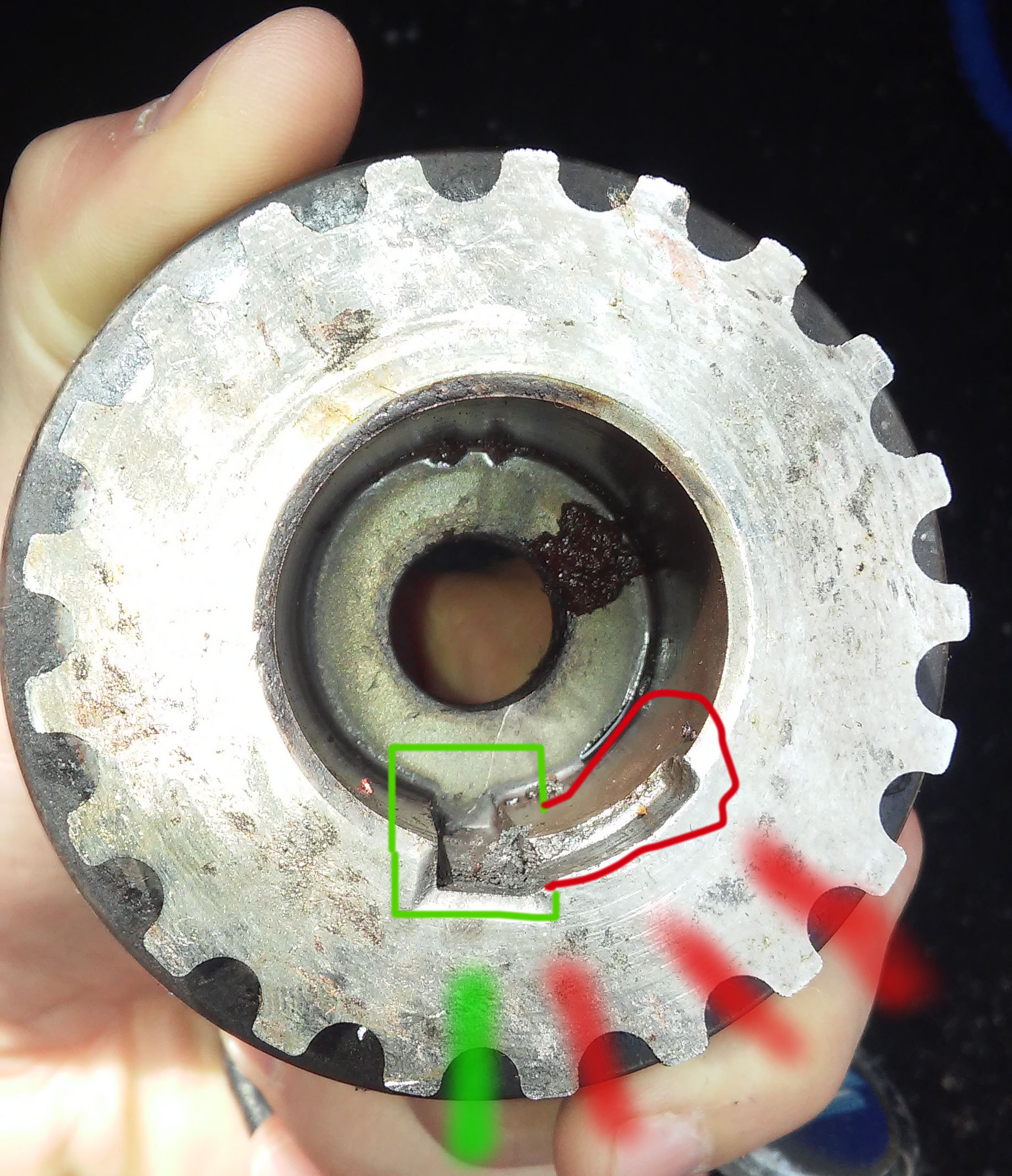

elle sort du garage joint de culasse courroie de distrib et des vises autour du pignon car elles étais mal serrées donc le vilebrequin tournais sur lui même et abimais d'autres pièces, bref c'est changer et sa tourne comme une Horloge !
Le moteur étais noyé en essence ce qui as provoquer ma panne ! mais maintenant c'est parfait, elle répond super bien :)
(Je vous ferait passer la photo de la pièce qui étais a l'origine du probleme)

Par Notix45 le 15 06 2016 14:35  R&eacutepondre en citant
voila la photo de la pièce abimé ! alors je ne sait pas quelle est son nom mais c'est prés du pignon, courroie etc... !
en vert la fente d'origine et en rouge vous pouvez appréciez la partie non prévue qui décalais la courroie
donc voila PSA n'en faisait plus mais le mécano en as trouver une dans une casse !
voila voila
