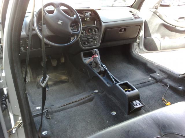

J'ai choisi de mettre les boutons a la place du cendrier arrière.
Dans un premier temps il vous faut un support de bouton d'origine et une plaque de plastique (un vieux panneau de porte, un plastique arriére de coffre...)
Pour commencer vous allez démonter la console entre les sièges. Puis vous allez retirer le cendrier et le support derrière. Pour cela il faut faire levier avec un tournevis plat et faire sauter les soudures plastiques (pas de photo)

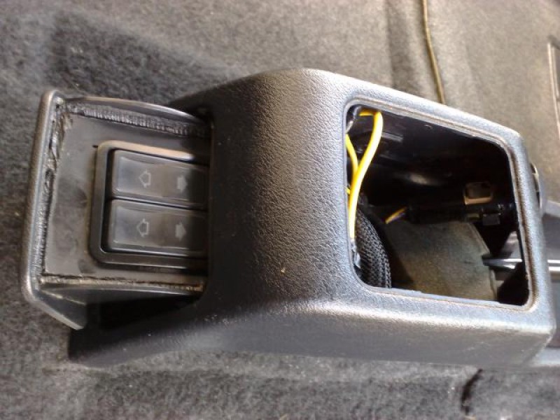

Maintenant vous allez utiliser le cendrier comme gabarie pour faire votre plaque. Faite la un peu plus grand puis tailler doucement afin de l'ajuster petit a petit si vous voulez un beau resultat.
On obtient ça.
Ensuite prenez le support d'origine, démonté le afin de ne conserver que la partie inférieur qui tien les boutons. Puis retiré les bouton est remettez les en places a l'envers. C'est a dire que la prise se retrouve vers le haut. Ceci dans le but d'avoir un support pour les boutons.
Voila ce qu'il faut obtenir (Sur la photo j'ai déja taillé le support pour le montage final)
Ici on va faire les trous pour faire passer les boutons, utilisez le haut du support d'origine pour faire un gabarie puis coupé. Encore une fois taillé le moins possible est ajusté doucement. utilisé le support avec les boutons pour voir ou il faut couper.
Avec les bouton retourné sur le support, vous allez voir qu'il vont arriver a raz du plastique comme a l'origine.
Voila le resulat
Maintenant il vous reste a tout mettre en place provisoirement. Le support des boutons doit etre taillé sur le haut pour prend l'arrondi de la console. Soit vous retirez de l'épaisseur soit vous coupé tout. Personnellement gardé le maximum du support. quand vous allez le coller vous aurez plus de surface pour que ça tient mieux.
Maintenant que tout est ajusté ont colle. On commence par préparer les surfaces, c'est a dire qu'il faut que se soit propre et ont griffe pour que la colle accroche a la surface.
Pour la colle j'avais de la colle en cartouche, du type sika que ont trouve facilement. prenez de la noir. (moins de 8€ la cartouche)
Vous collez la plaque plastique en premier. Vous attendez que se soit sec avant de coller le support des boutons. Controlez que les boutons se sont pas coincé contre le plastique avant que tout soit sec.
Je vous conseil de le faire en deux étapes car il y a des risque que ça bouge et que de la colle va sur les boutons et les bloques.
voila le resulat final.
Il y a assez de place pour les branchements.
Comme vous le voyez les boutons ne dépasse pas trop du plastique. Pour l'utilisation des boutons pour le conducteur ça ne me pose pas de probléme.
Ca fait plus d'un an que j'ai fait l'installation et plusieur démontage, ça ne se décolle pas.
Si vous avez un cabriolet vous pouvez mettre le 3éme boutons, le support est fait pour les 3.
Dailleur le support est identique pour les CAB et berline
