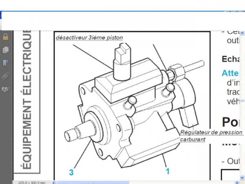

Le garagiste m'a dit qu'il a changé l'electrovanne, je pense qu'il voulez parler du regulateur de pression sur la pompe sinon je voie pas quoi a l'electrovanne correspond
Pour le Diag c'est pas avant 5 jours mini.. y'a pas moyen de tester la pompe autrement ?
Par DocteurJ le 23 04 2016 1:07  R&eacutepondre en citant
C'est ca

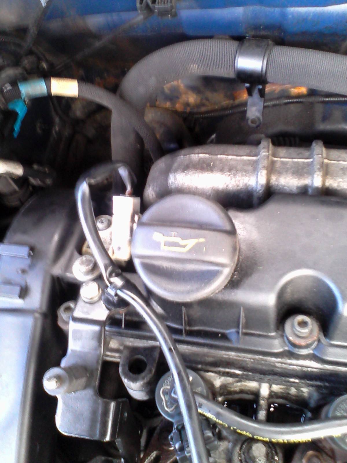

Il y a pas un capteur de régime moteur ou d'arbre a came qui peu empêcher le moteur de démarrer?
Par DocteurJ le 23 04 2016 14:17  R&eacutepondre en citant
C'est le capteur pret du bouchon a huite ? Avec un picot a l'extremité
Par fabueno le 23 04 2016 17:45  R&eacutepondre en citant
non c'est le capteur a inerti en cas de choc que tu parle
Par DocteurJ le 23 04 2016 17:59  R&eacutepondre en citant
Avec des photos ça sera plus facile
Voila pour moi c'est ça le Capteur PMH / Arbre a canne
13072012_10209879028356022_2145360419_o.jpg, 172.13 KB
Vues 852 fois
Par fabueno le 23 04 2016 18:04  R&eacutepondre en citant
oui ça ma l'air d'etre ça. Je sais que si tu a un soucis avec ton moteur ne va pas démarrer car le calculateur ne sera pas la position de celui ci.
