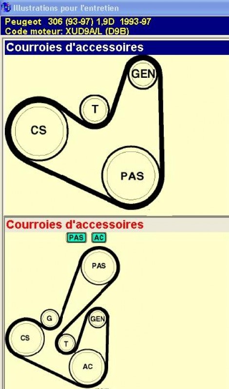

J'ai acheter un alternateur sur le bon coin mais je dois maintenant le mettre à la place de mon ancien,
Comment se démonte-il SVP ?
Est-il nécessaire de démonter la roue et une autre partie pour l'enlever ?
Et après comment faut-il faire pour détendre la courroie d'accessoire ?
Pour couronner le tout j'ai aussi la clim
Voir schéma du bas ,
PAS: Pompe de direction assisté
GEN: Alternateur
AC: pompe de clim
CS: volant moteur
T: poulie Damper
G: ?
1_jpg864.jpg, 41.22 KB
Vues 734 fois
Voir schéma du bas ,<br />PAS: Pompe de direction assisté<br />GEN: Alternateur<br />AC: pompe de clim<br />CS: volant moteur<br />T: poulie Damper<br />G: ?

CS = Poulie damper
G = Galet enrouleur
T = Galet tendeur
Y a plein de tendeurs différents sur les moteurs XUD9-DW8 selon si tu as la clim, la DA et le positionnement de ceux-ci...
Donne nous plus d'infos sur ton montage pour qu'on puisse t'aider..

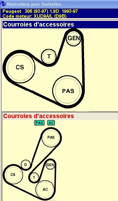

Merci beaucoup pour votre aide, voici-dessous mon montage:
Dois-je aussi remplacer la courroie d'accessoire par une neuve ?
XUD de 1996 avec clim
courroie-alternat.PNG, 340.83 KB
Vues 587 fois
Par RHY le 28 10 2015 7:42  R&eacutepondre en citant
Tu remplaces ta courroie d'accessoire en fonction de son état,sur le dw8 j'avais fait la totale;la courroie d'accessoire,les tendeurs et le ressort car l'ensemble avait une sale tronche.

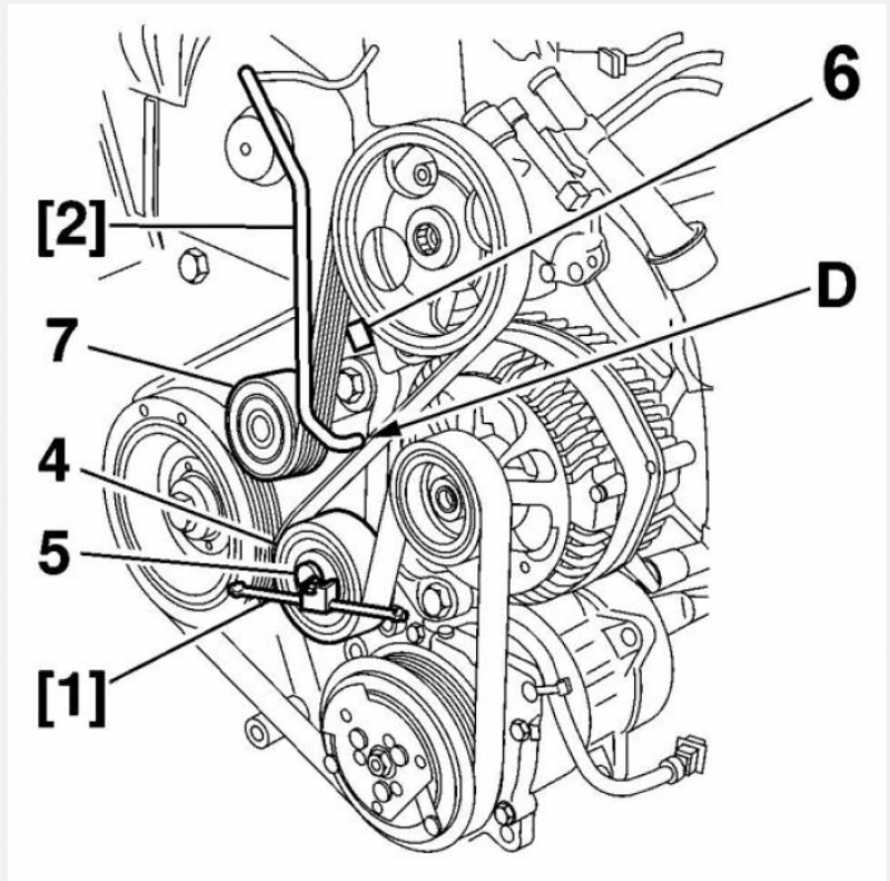

J'ai eu pas mal d'info ici:
http://lemecano.fr/2011-06-18/tutoriel-changer-la-pompe-de-direction-assistee-306-1-9l-dtd-moteur-xud/
Il y a donc un tendeur automatique comme il y a la clim.
Vu la vétusté de la caisse je verrai en démontant s'il y a besoin de changer courroie ou autre chose.

Tendeur automatique ne veut pas dire forcément clim,les HDI sans clim ont aussi un tendeur automatique au niveau de la courroie d'accessoire.
Sauf si c'est une spécificité des moteurs dw8,1.9 et 1.9 TD.
