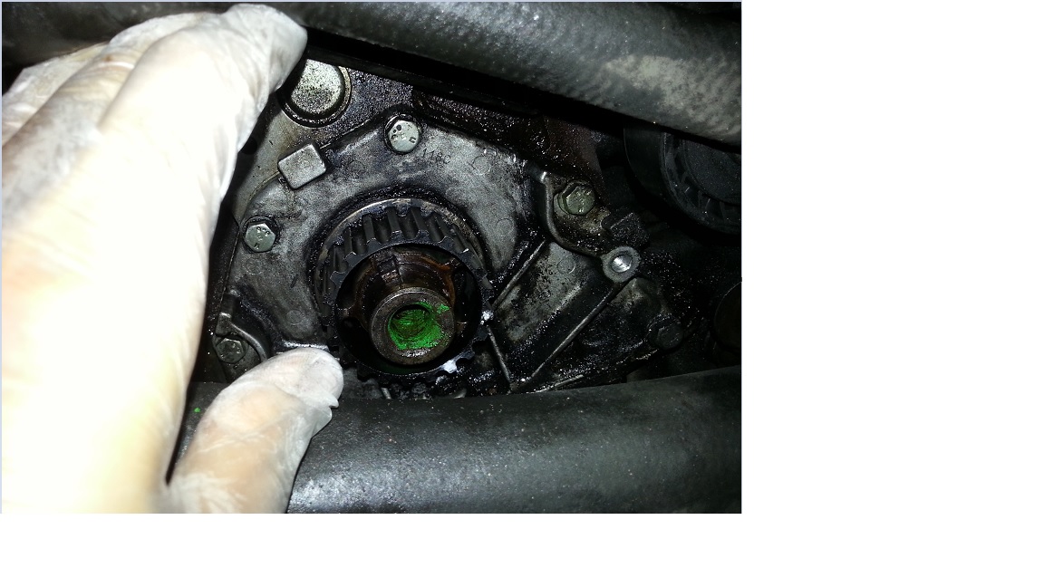

je suis entrain de faire ma distribution .jai tt enlevé jusqu'au la sans aucun souci .
cependant derriere le cache je suis tombé sur une fuite coté joint vilebrequin .
ma question est est ce que ce truc se change ?comment ? Les choses a eviter ou a absolument faire lors de changement? Suis je obliger de vidanger l'huile moteur ou nn pour le faire ?

Oui le joint se change, tu as de la chance c'est le moins cher des deux joints de vilo
Bref, enlève le en faisant levier avec un tourne vis, c'est pas grave si tu l'abime tout de façon tu le change.
Pour le remettre le mieux c'est de te trouver une pièce qui fait le même diamètre que ton joint, et qui se repose sur la partie rigide de ton joint spy.
Enfile le bien droit attention à ne pas le mettre en travers.
Dès que tu vois qu'il est a fleur et bien posé et qu'il ne va pas plus loin innutile de vouloir l'enfoncer plus.

Salut, pour retirer le joint fait attnetion a ne pas abimé sa porté sinon il peu fuir. sur une voiture d'un ami on a utilisé des vis a bois que l'on a visé dedans puis on la tiré.
le changement du liquide de reffroidissement est obligatoire vue que change la pompe a eau
le pignon tu vilbrequin sort librement sur tu a un 1.9 XUD. si tu a un DW8 je crois qu'il est solidaire du pignon de la pompe a huile et il ne vos mieux pas le retirer. a confirmer
pour nettoyé tu peu utiliser se que tu veut. du décape four fonctionne bien

la porté de joint c'est la zone métalique sur lequel le joint s'appuie. si elle est abîmé tu risque d'avoir une petite fuite.
sur DW8 le pignon est monté avec la base de la poulie damper. je me suis trompé.
Fait une photo de ton pignon stp.
Par fabueno le 22 09 2015 11:54  R&eacutepondre en citant
C'est un XUD alors (vue dans l'autre sujet)
il faut retirer la poulie damper puis tu tire le pignon. ne pert pas la clavette (petite piece métallique qui empéche la pignon de tourner autour de l'axe du vilebrequin )

pourquoi elle est si fragile que ça(fine) ? c'est du metal non ?

tu a plus cas tirer sur le pignon et il doit venir. non elle est pas fragile la clavette mais elle peu tomber une fois le pignon retiré. ta pouli damper tien également avec une clavette.
