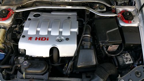

Le commencement
20150524_112825.jpg, 32.84 KB
Vues 152 fois
Le commencement

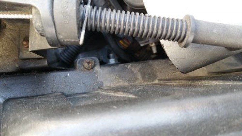

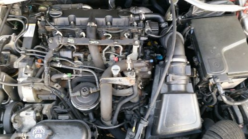

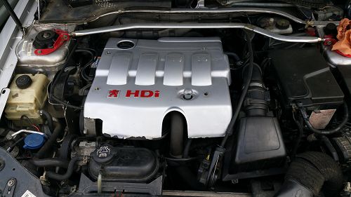

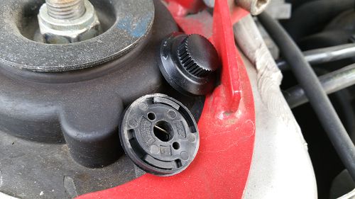

J'ai retirer l'insonorisant moteur pour gagner en place
20150524_113158.jpg, 40.96 KB
Vues 157 fois

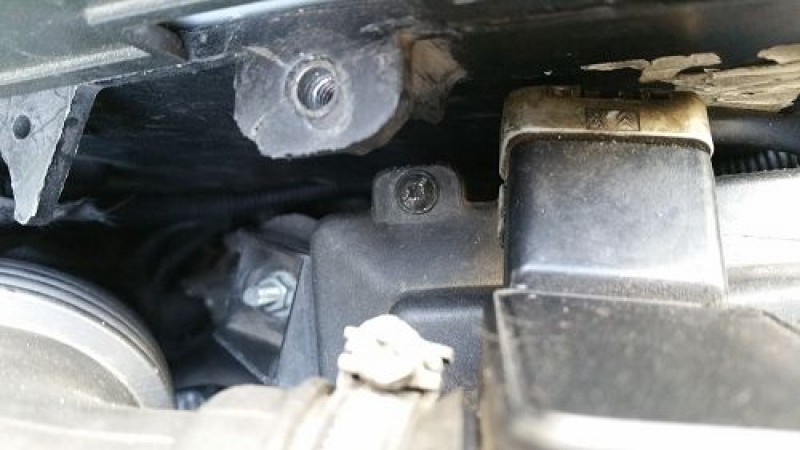

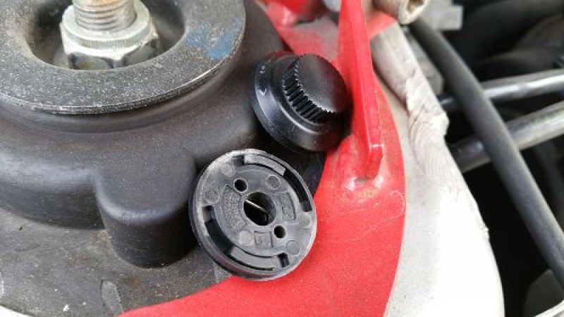

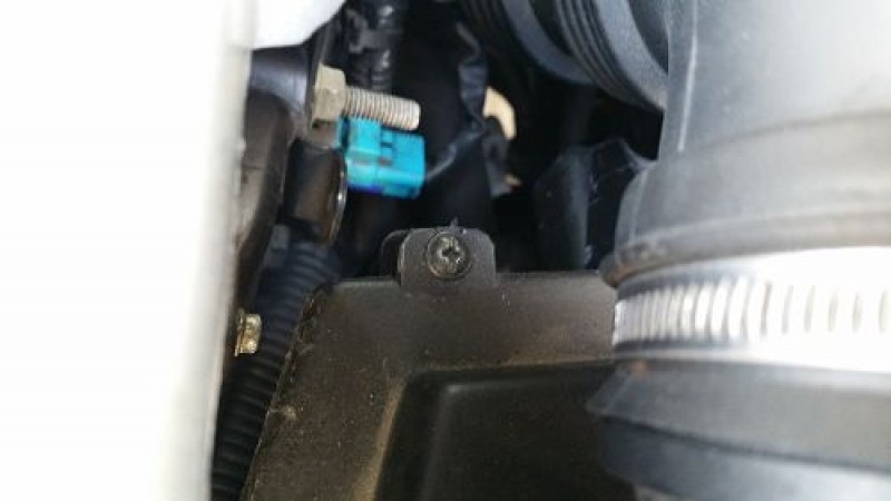

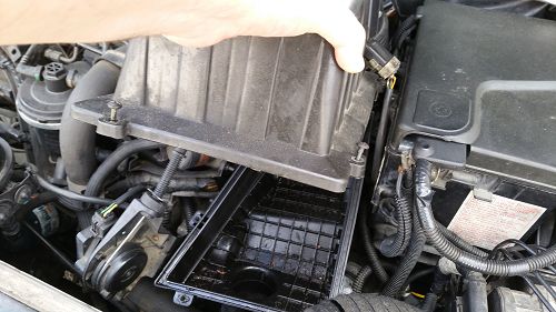

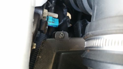

Puis attaquer les vis de fixations se trouvant autour du couvercle supérieur de la boite à air d'origine
20150524_112840.jpg, 25.75 KB
Vues 142 fois
20150524_112846.jpg, 16.08 KB
Vues 141 fois
20150524_112854.jpg, 25.62 KB
Vues 150 fois

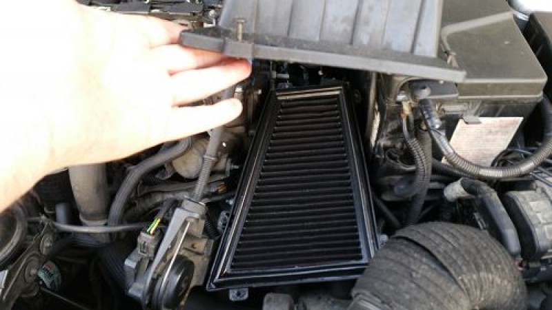

les vis restent en place sur leurs supports
on soulève le couvercle et nous apercevons le précieux
20150524_113329.jpg, 29.9 KB
Vues 152 fois
les vis restent en place sur leurs supports <br /><br />on soulève le couvercle et nous apercevons le précieux

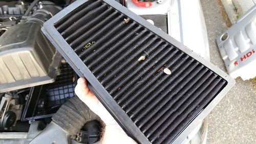

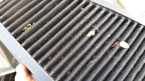

Le sortir de son logement
20150524_113354.jpg, 42.35 KB
Vues 139 fois

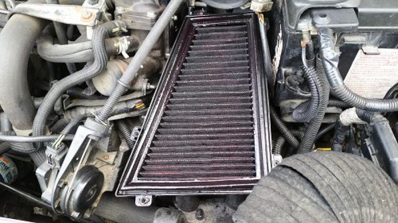

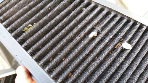

Ah ouais quand même, à peine 10 000 Kms
20150524_113400.jpg, 48.01 KB
Vues 145 fois

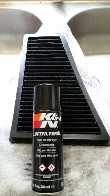

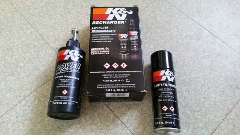

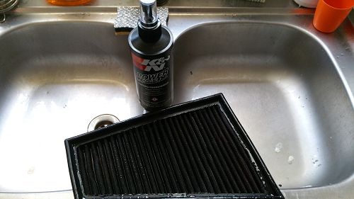

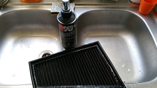

Personnellement le choix du kit d'entretien c'est porté sur la marque K et N
Libre à vous de choisir votre marque
20150524_115042.jpg, 36.19 KB
Vues 162 fois
Personnellement le choix du kit d'entretien c'est porté sur la marque K et N<br /><br />Libre à vous de choisir votre marque
Première étape, on passe un coup de soufflette pour retirer le plus gros des impuretés
Puis on vaporise le nettoyant, et il faut le laisser agir environ 10 minutes
Si il est vraiment sale, le laisser tremper avec le nettoyant dans un réceptacle
Puis
20150524_115937.jpg, 25.62 KB
Vues 139 fois
Première étape, on passe un coup de soufflette pour retirer le plus gros des impuretés  <br /><br />Puis on vaporise le nettoyant, et il faut le laisser agir environ 10 minutes <br /><br />Si il est vraiment sale, le laisser tremper avec le nettoyant dans un réceptacle<br /><br />Puis

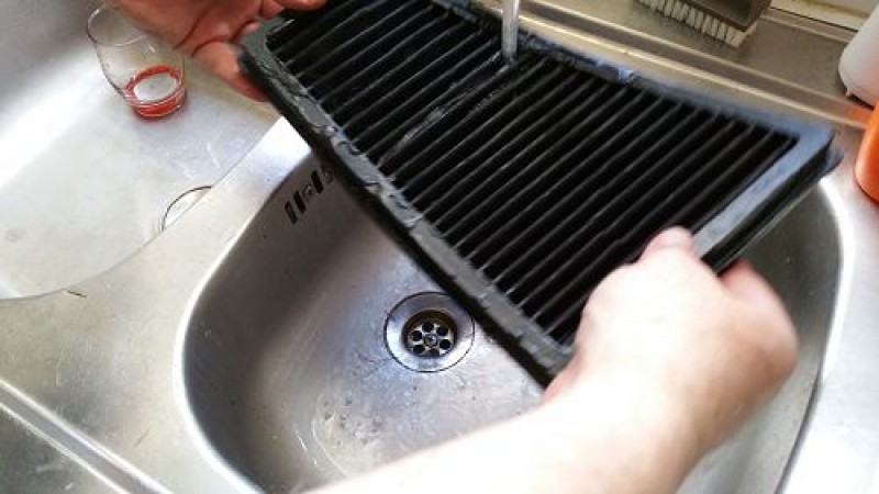

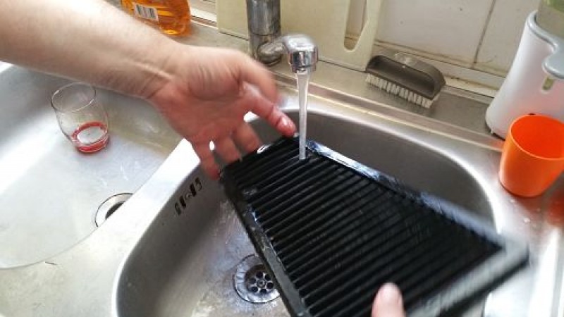

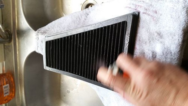

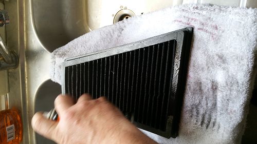

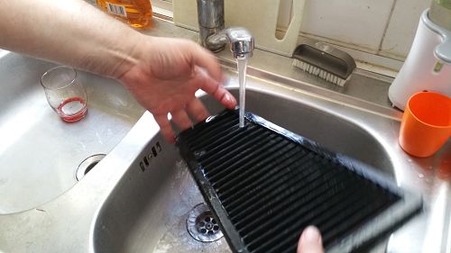

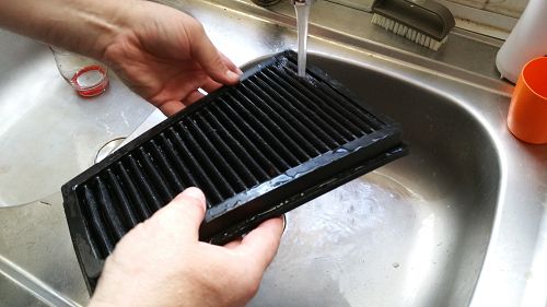

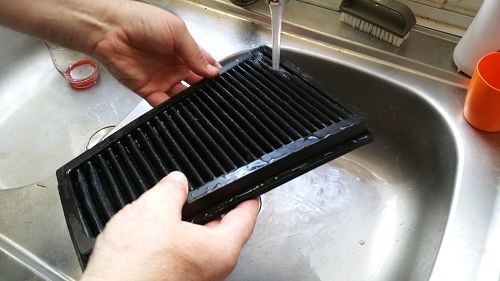

Au bout des dix minutes
Le rincer à l'eau clair
20150524_122507.jpg, 25.4 KB
Vues 139 fois
Au bout des dix minutes<br /><br />Le rincer à l'eau clair

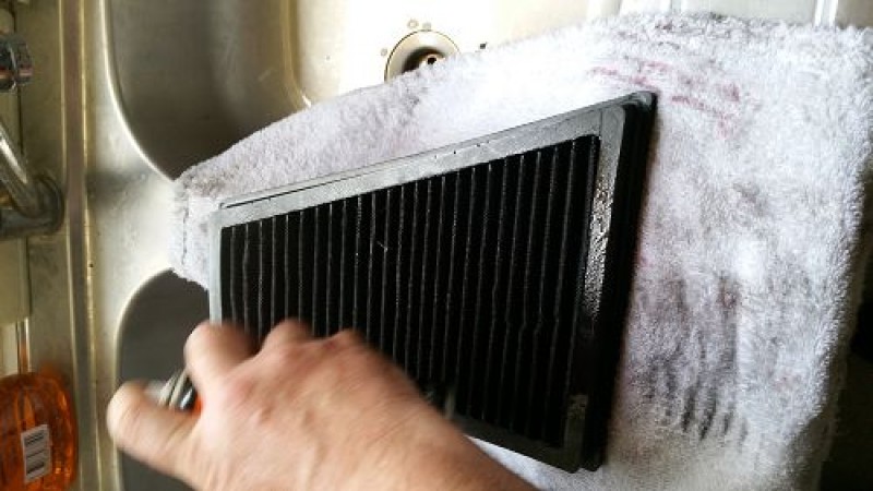

20150524_122511.jpg, 27.03 KB
Vues 134 fois
20150524_122515.jpg, 28.01 KB
Vues 136 fois

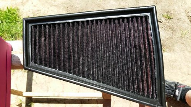

Avant de passer à l'étape suivante, bien le laisser sécher
Là j'ai profiter d'une belle journée chaude et ensoleillé pour le mettre dehors sous la pergola
20150524_122931.jpg, 46.74 KB
Vues 152 fois
Avant de passer à l'étape suivante, bien le laisser sécher<br />Là j'ai profiter d'une belle journée chaude et ensoleillé pour le mettre dehors sous la pergola

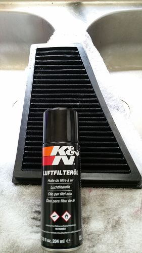

Une fois parfaitement sec, passer à l'étape suivante, vaporiser l'huile sur les parties servant à la filtration en elle même
20150524_123734.jpg, 28.78 KB
Vues 131 fois
J'ai opté pour la technique de peinture auto
j'ai croisé les jets
20150524_123810.jpg, 28.8 KB
Vues 140 fois
J'ai opté pour la technique de peinture auto<br />j'ai croisé les jets
20150524_123816.jpg, 30.6 KB
Vues 149 fois

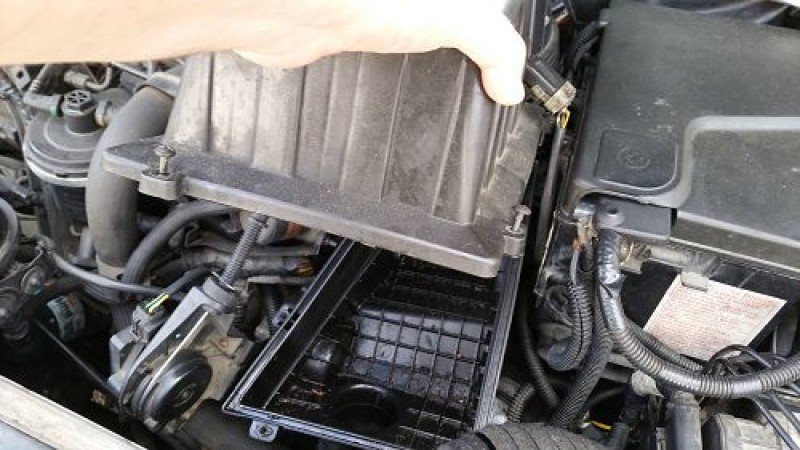

Avant la réintégration du filtre à air dans son logement, j'ai nettoyé la partie basse de la boite à air
20150524_124005.jpg, 38.06 KB
Vues 147 fois

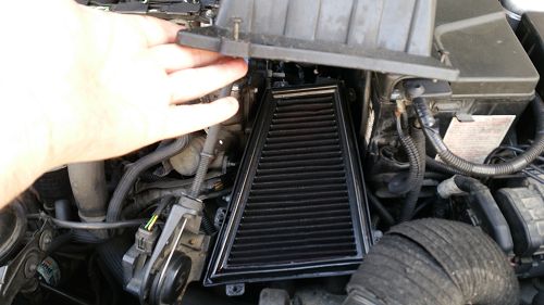

Mise en place du filtre à air
20150524_124336.jpg, 49.31 KB
Vues 143 fois

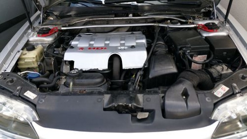

On replace l’insonorisant moteur
20150524_125711.jpg, 32.63 KB
Vues 135 fois

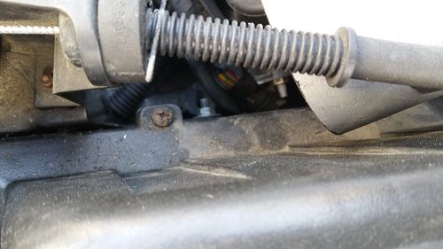

Attention aux prisonniers, fragile ces petites choses là
20150524_125721.jpg, 30.93 KB
Vues 144 fois
