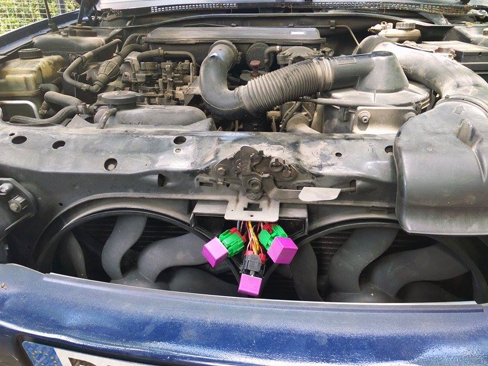

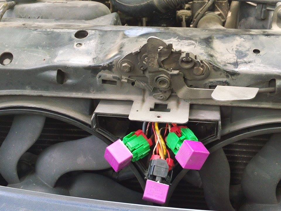

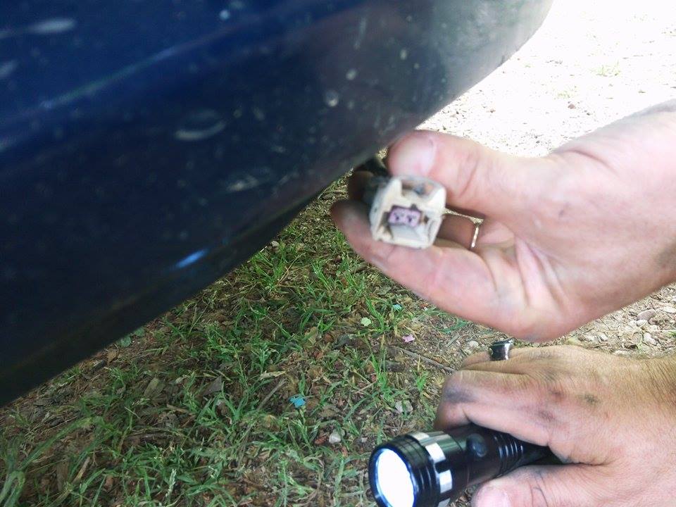

Bonjour , en cherchant la sonde j ai trouver un fil au niveau du ventilateur en bas du phare droit qui était débrancher , n y a t il pas de lien avec le fait qur on ventilateur ne tourne pas ? Et ou se trouve la sonde je ne la trouve pas
Merci par avance
Par Mika3940 le 08 05 2015 13:41  R&eacutepondre en citant
Voila

Par RHY le 08 05 2015 13:44  R&eacutepondre en citant
Merci par avance
Si tu fais une photo de ton moteur ce sera plus simple,pour ma part si j'étais devant l'auto,j'aurai trouvé la panne de suite,ne connaissant pas par cœur les 306 diesel de 98,je présume que la sonde de déclenchement des ventilateurs est surement sur le radiateur ou sur le boitier d'eau.
Il faut bien comprendre qu'avant sur ce forum on mettait des balises avec le type moteur,on ne sait pas si ton moteur est un XUD ou un DW8 ?
On te donne des pistes mais si tu fais au pifomètre tu risques de tourner en rond,désolé pour ce speech.
Et donnes plus d'infos....car j'en ai marre de me casser la tête pour rien.

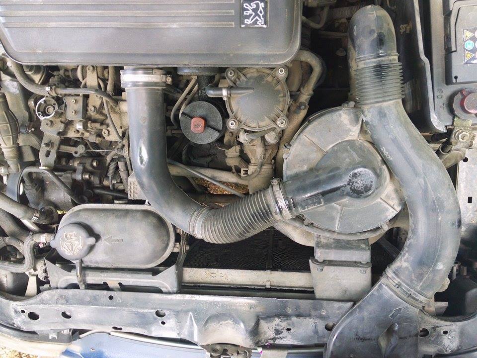

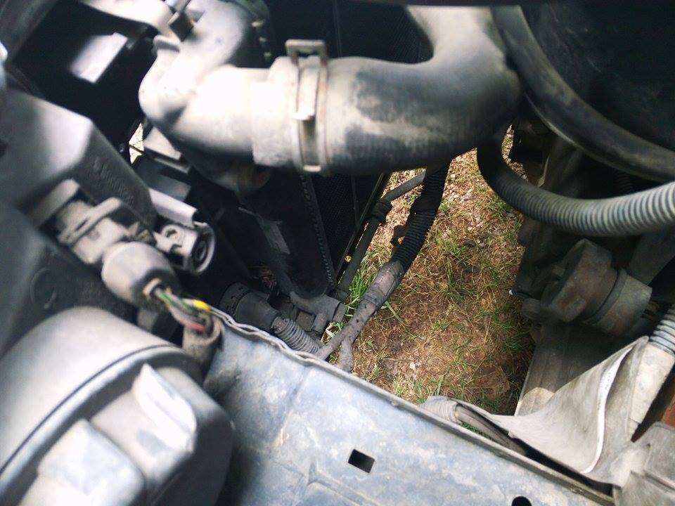

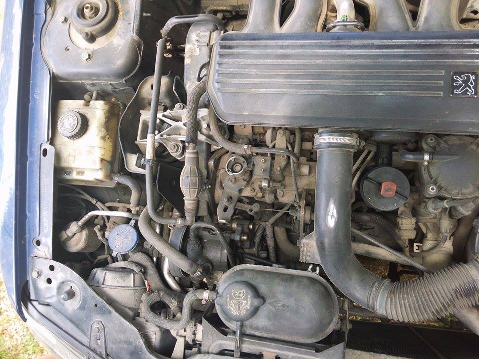

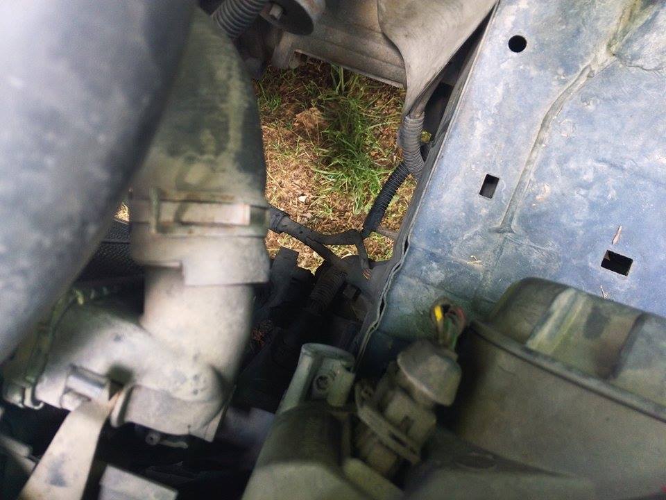

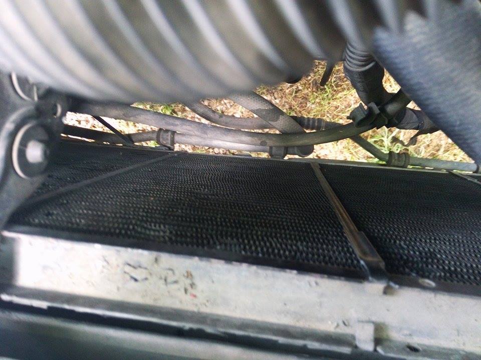

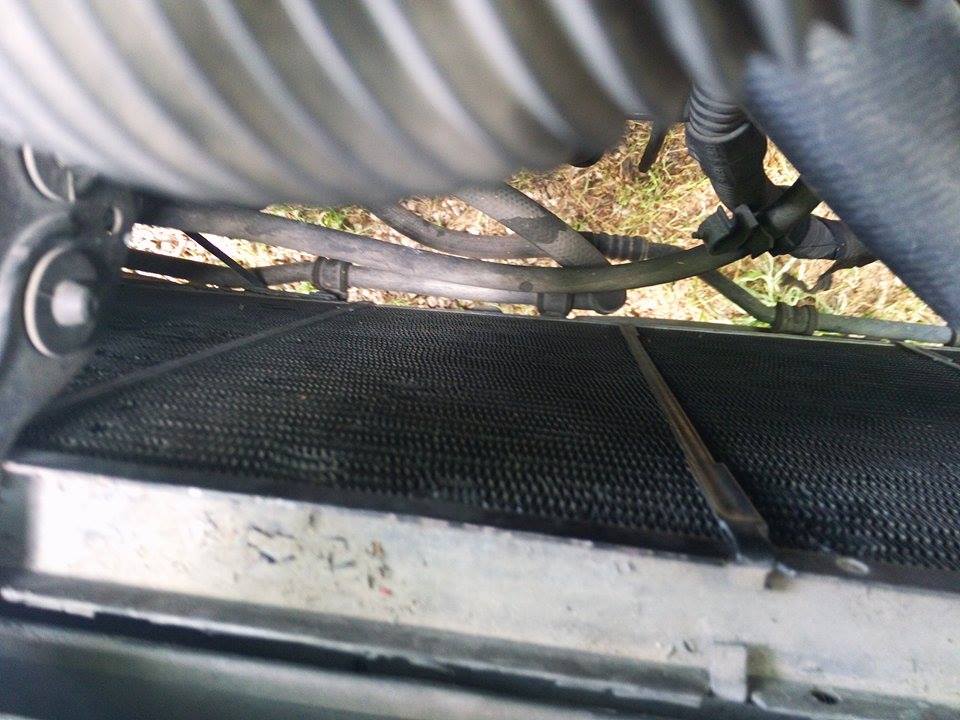

Par Mika3940 le 08 05 2015 13:55  R&eacutepondre en citant
Voila les photos de l'ensemble du moteur. Merci
Par Mika3940 le 08 05 2015 13:56  R&eacutepondre en citant
Voila

Par sebingrid le 08 05 2015 14:06  R&eacutepondre en citant
la première prise que tu tiens avec ta lampe torche
ce n'est pas pour le ventilo
après cela peut venir du fusible, relais, sonde voir le ou les moteurs de grillé
Par RHY le 08 05 2015 14:48  R&eacutepondre en citant
Ton moteur est un XUD9 avec EGR,il ressemble a celui de fabueno du forum.
Regardes si tu ne vois pas une sonde autour de ton radiateur.
