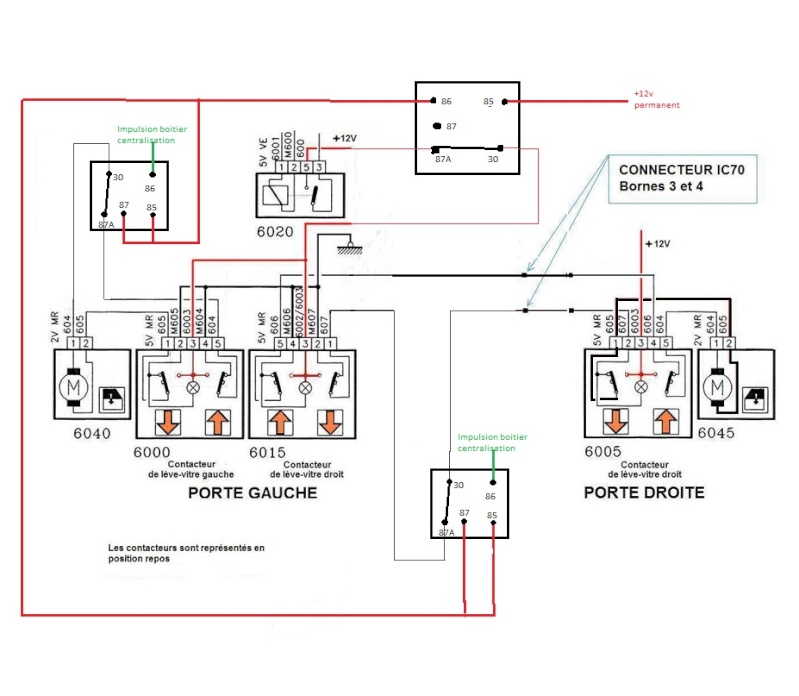

Voici le schéma du projet avec l'ajout de deux relais 5 pins :
Le seul risque serait la situation ou l'on verrouille les portes avec la télécommande AVEC le contact ET une personne qui essai de descendre une vitre aux boutons. Cas peu probable non? Sinon faudrait rajouter encor un relais sur l'alim des boutons. |
correction
Le schéma me semble pas mal, tu as déjà ajouté dans ta voiture les boitier psa3 ou ps4 pour la remontée séquentielle ?
Parce que là tu reçois une impulsion de 30secondes, ce qui veut dire que le moteur sera de vitre sera alimenté 30secondes même si la vitre est déjà en haut.
Il faudrait donc installer deux boitiers psa3 et réduire la duré de l'impulsion à quelques 0.5s (il faudrait vérifier). |

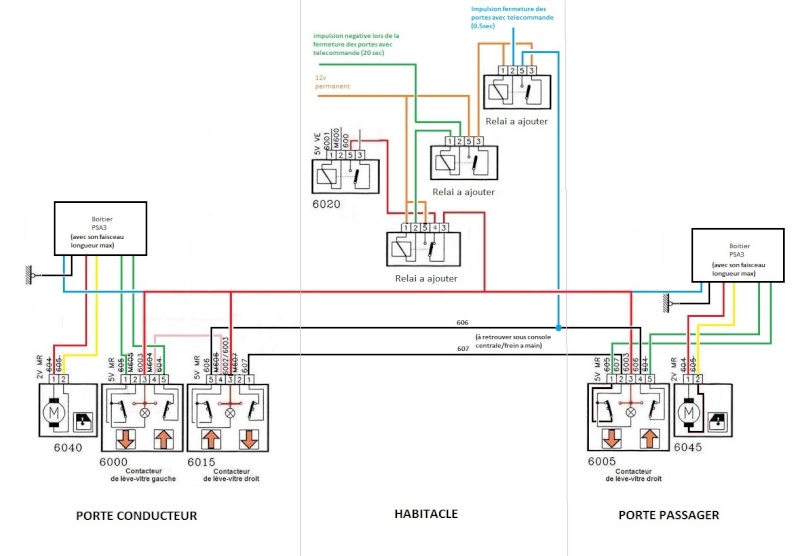

Je pense arriver a quelquechose avec juste des relais:
Je vais me servire de mon impulsion de 20-30 secondes pour alimenter en 12v permanent le boitier psa3 a chaque fermeture.
Envoyer l'impulsion de 0,5 secondes (suffisante, c verifié) sur le boitier psa3 pour commander les remontée des vitres.
Je ferai un schéma des que je serai devans le pc. |
Ps: Merci de ton aide  |
installation avec deux boitier psa3 (un dans chaque porte) |
J'ai regardé rapidement, mais il me semble que tes vitre ne sont alimenté que à l'ouverture/fermeture des portes du coup non ?
Tu ne pourras plus les actionner en dehors des 20 secondes. |
| Sisi elles sont alimentées normalement |
