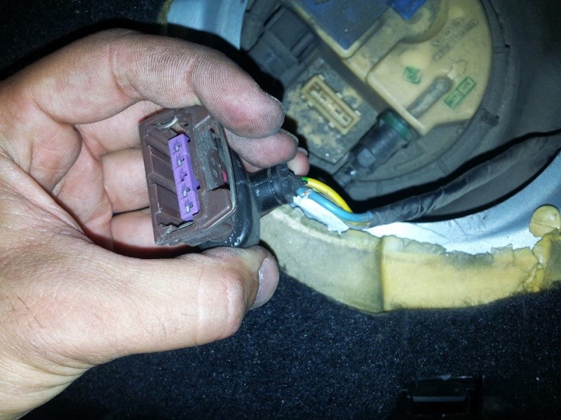

Par totodebaho le 17 06 2014 21:07  R&eacutepondre en citant
Damiano, j'ai fait le test aujourd'hui
ça ne cale pas
Mais !
Je pense avoir trouvé un coupable
On m'a conseillé de debrancher cette fiche (plus bas, voir photo) et la nettoyer
Je me suis rendu compte qu'un nettoyage ne serait pas suffisant
Le fil bleu est bien coupé ...enfin, il n'est plus isolé
Ainsi qu'un petit fil jaune : et à deux endroit, dont un, assez proche (voire, à ras) de la broche.
ça coinciderais avec un des defaut du diag' "pompe basse pression. mise à la masse/court circuit" (ou un truc du genre)
Donc j'ai isolé, et à l'occaze, j'irais en casse recuperer un faisceau propre pour le refaire
