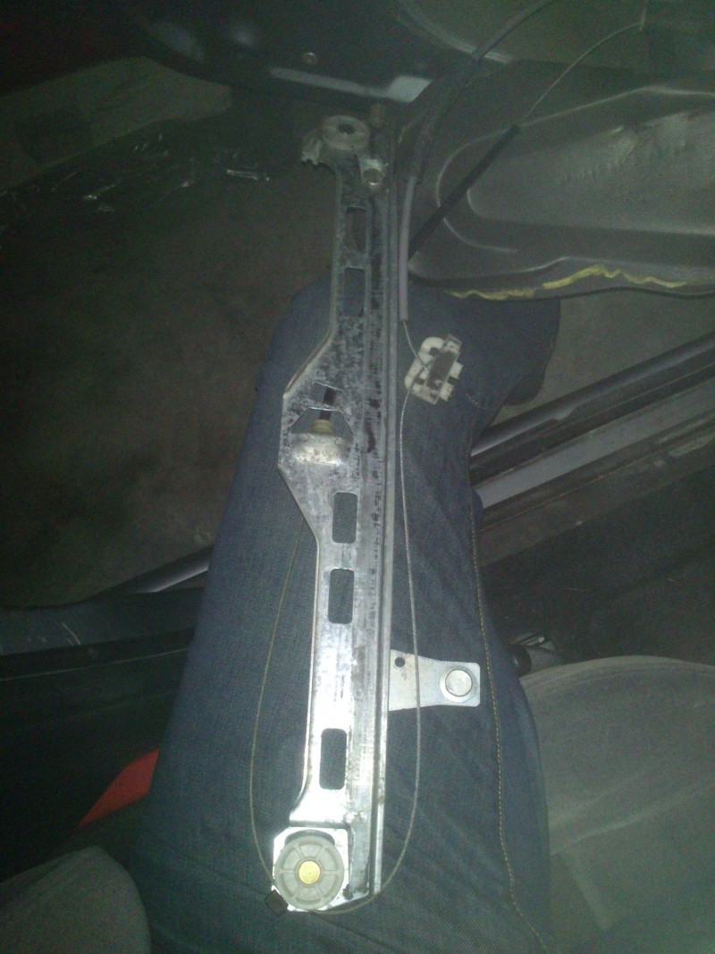

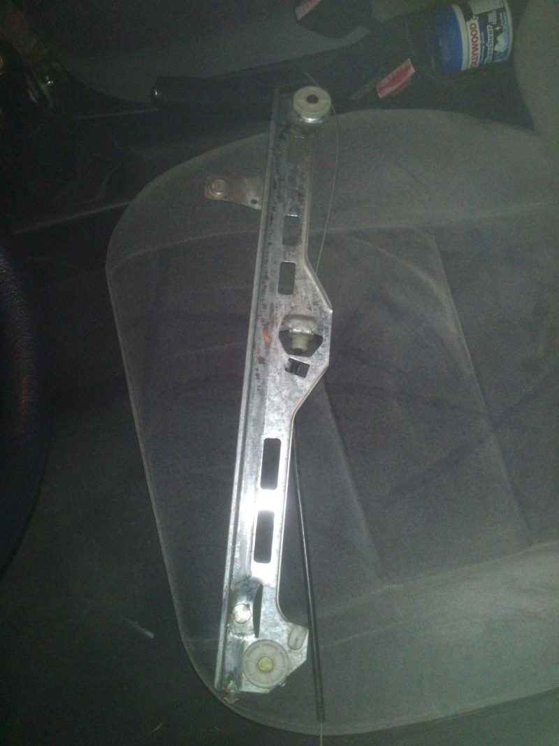

J'ai essayé de démonté mais malheureusement, le moteur est scellé (et je ne sais pas comment le retirer) :
Du coup, j'ai fais quelques photos mais peu exploitables :
Mais grâce à damiano, je crois avoir compris le fonctionnement.
Il y'a un rail sur lequel est fixé une pièce en plastique (dîte agrafe). Cet agrafe monte ou descend grâce à deux câbles reliés à un moteur. Ces deux câbles passent chacun dans une poulie.
Mon problème donc, c'est l'agrafe qui est cassé.
Seul hic, je n'ai pas réussi à "reconstruire" l'ensemble. Un des deux câbles (celui dans la gaine grise) est très court, et quand j'actionne le moteur, et il se rétracte encore +.
Donc :
- comment je démonte le moteur ?
- est-ce qu'en achetant simplement l'agrafe, je vais m'en sortir ?
- ou vaut mieux trouver directement l'ensemble dans une casse ? |
généralement quand il se rétracte encore plus, c'est que la poulie qui entraîne le câble est foutue...
Donc faut changer le tout.
Perso j'ai enlevé le moteur grâce à mon amie la perceuse, puis j'ai mis boulon et écrou en remplacement, ça tient très bien comme ça |
Ouais donc selon toi, pas de prise de tête, je change le tout ?
Parce que voilà, je comprends pas. Qu'un câble soit super long et l'autre court, ok, logique, puisque fenêtre fermée (ou en position ouverte) quand ça a cassé.
Mais logiquement, si j'actionne le moteur, le câble le plus long devrait se rétracter et le câble le plus court s'allonger ? Sauf que non ! |
| En fait la poulie a plusieurs rainures derrière, et comme avec le temps elles sont bouffées, elle tourne plus comme il faut, et n'entraîne plus le câble dans le bon sens (enfin les deux fois où j'ai eu à le changer, c'est ce qu'il s'était passé) |
