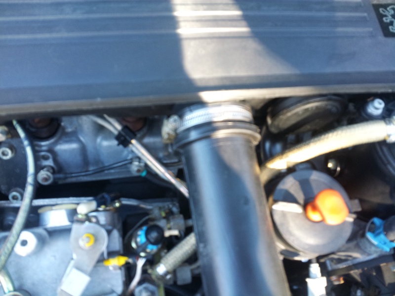

Ouvrir le capot
Admirer son moteur et chercher le demarreur
Tiens, le voici

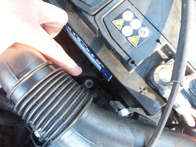

Pour y acceder, il est preferable d'enlever la boite a air, sinon, dur dur
1 Vis, pour desserrer le collier
Une seconde
Et une troisième

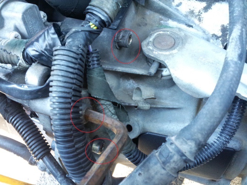

ensuite, coté boite de vitesse, il y a 3 grosses vis à enlever via une clé Allen
PERSO : j'ai d'abord enlevé le démarreur avant de défaire les cosses de celui-ci.

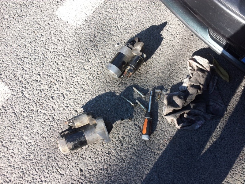

Y a plus qu'a échanger, et tout remonter dans le sens inverse.
