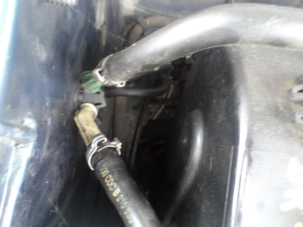

bonjour a tous alor jai regardé tout les circuit injecteur la cuve du filtre a gasoil pomp a injection aucune fuite nul par jai juste remarqué un clips en fer ouvert sur ma pomp a gasoil ??? voila jesper vous avoir bien eclairé merci

Par fabueno le 26 07 2013 11:06
un clips ouvert? ou sa?

merci de m'avoir repondu donc j'ai bien une pompe bosh?? .alor pour le petit clips que je parle je mes une photo. oui c bien moi qui a mis l'annonce comme je savez pas trop combien sa aller me couté javez decidé de la mettre sur le bon coin la voiture demare bien des fois elle broute un peut au point mort mes quand je passe la premiere elle fait 2mettre et call obligé de re pompé

a c'est le tuyau d'arrive de gazol. faut refermer le clip avec une pince universel. tu pose les machoire de la pince sur chaque extrémité et tu la ferme puis tu fait un mouvement de pivotement pour faire passer le croché dans son logement. sa va bien a faire
si il y a une prise d'air trop importante le moteur va vite s'arréter. tu peut aussi ne plus avoir de mise a l'air dans le reservoir. mais c'est pas au bout de 2métre que le moteur s'arréte
