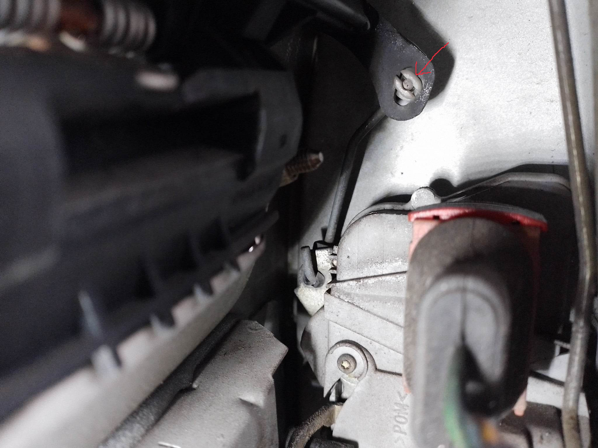

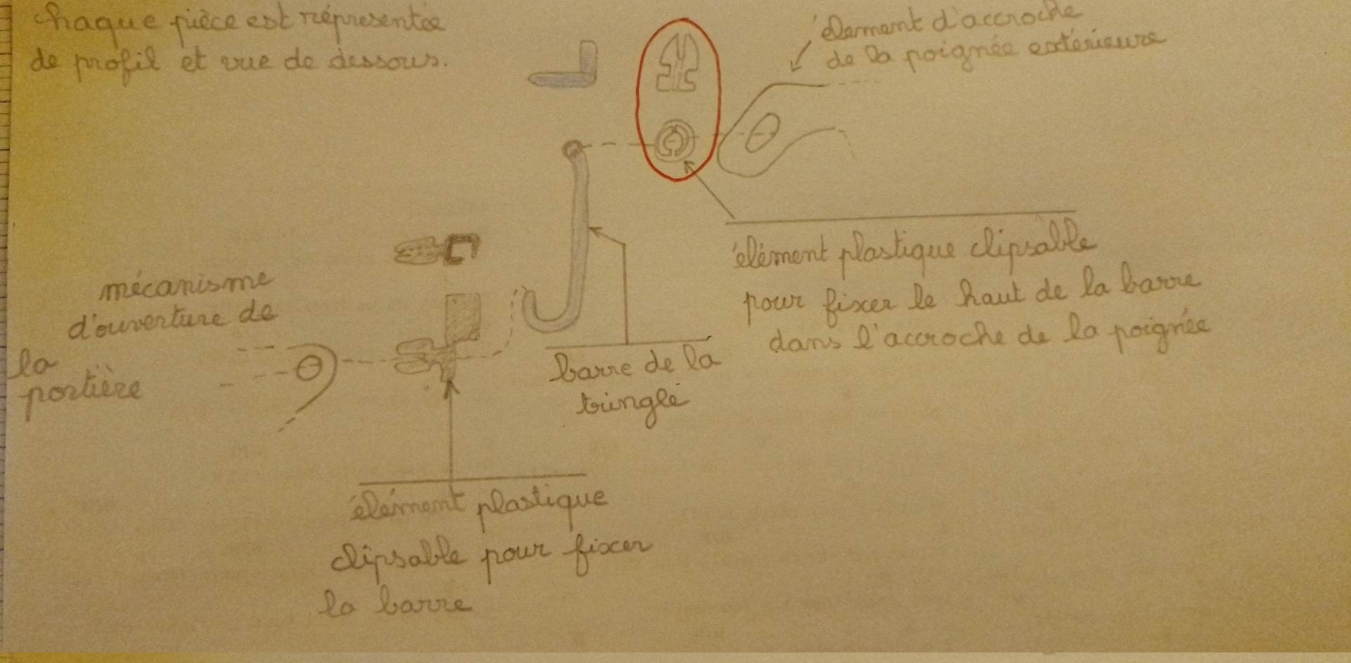

J'ai une 306 TDI de 1996 (type1).
Je viens vers vous car j'ai du changer ma poignée extérieure avant. Au moment de la retirer de la barre (la tringle?), je me suis rendue compte que la barre et la poignée étaient accrochées par un fil (genre fil de pêche) et calées par un petit bout de plastique un peu cassé. A l'origine, ce devait être un petit élément plastique blanc comme sur le dessin (je l'ai vu sur l'autre portière que j'ai démontée pour comparer). J'aimerais savoir comment s'appelle ce petit élément plastique pour pouvoir en acheter un nouveau et remonter correctement mon système de commande d'ouverture extérieure. Ça fait déjà plusieurs jours que je cherche partout sur internet et dans ma RTA et je ne trouve pas ma réponse. Si vous l'avez, vous me sauvez : je dois passer mon contrôle technique et c'est un point de contrôle :D
Je vois joins mon schéma et des photos
photographie

schema
325297432_838011343961393_2385746029946288358_n.jpg, 141.61 KB
Vues 2225 fois
schema

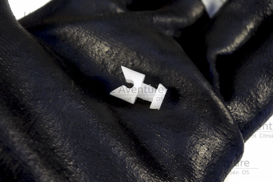

Finalement, j'ai trouvé la solution à mon problème. Je la partage ici au cas où une autre personne se poserait la même question.
Il s'agit d'une "agrafe de Bielle de commande de porte", je l'ai commandée par l’intermédiaire d'un garage Peugeot et elle m'a coûté 34 centimes.
Je vous partage la photo de la pièce!
agrafe-de-bielle-commande-porte.jpg, 91.82 KB
Vues 2251 fois
Par FrKK le 24 01 2023 18:21  R&eacutepondre en citant
Super !
C'est la réf 9147 21 ?
J'ai mis du temps à la trouver sur ce site bien pratique
https://www.catcar.info/
