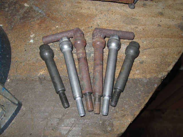

voici une astuce qui permettra de s'occuper seulement de l'écrou du bas tandis qu'en haut le boulon viendra s'appuyer sur le collecteur pour le serrage comme pour le desserrage.

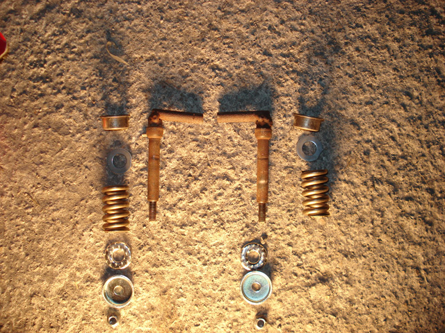

lorsque l'on achète (chez Peugeot en tout cas) on trouve dans le kit des boulons de plusieurs longueurs. le plus long est le bon pour la 306.
et l'autre paire est pile poil ce qu'il faut pour en faire quelque chose de bien.
sur les cotés les boulons présent dans le kit et au centre ce que l'on cherche à réaliser

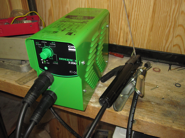

- un poste soudure à l'arc (100A minimum, sinon ça colle)

On commence par placer les vis dans l'étau entre 2 planchette de bois pour pas abimer le filetage (du grand boulon brillant, surtout)
On place la masse du poste à souder et on pointe les 2 boulons
Voilà ce que ça donne (sur cette photo les boulons ont été mouillés pour les refroidir)

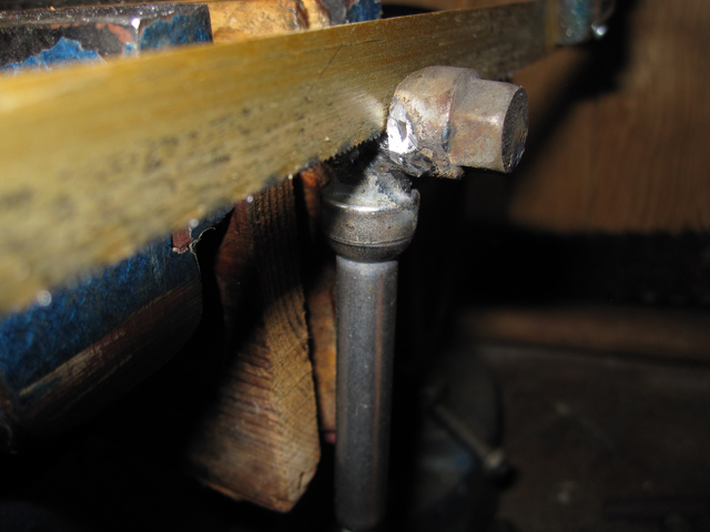

On scie la tête du boulon foncé et on remet un coup de soudure pour souder la partie que la tête de celui ci cachait.

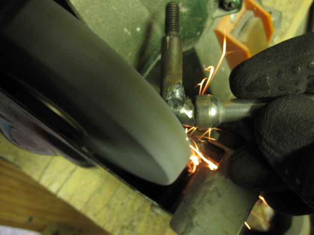

On meule la partie inutile et on lisse les soudures
On coupe le filetage du boulon foncé qui sert à rien.
On meule aussi de ce coté, pour faire propre.

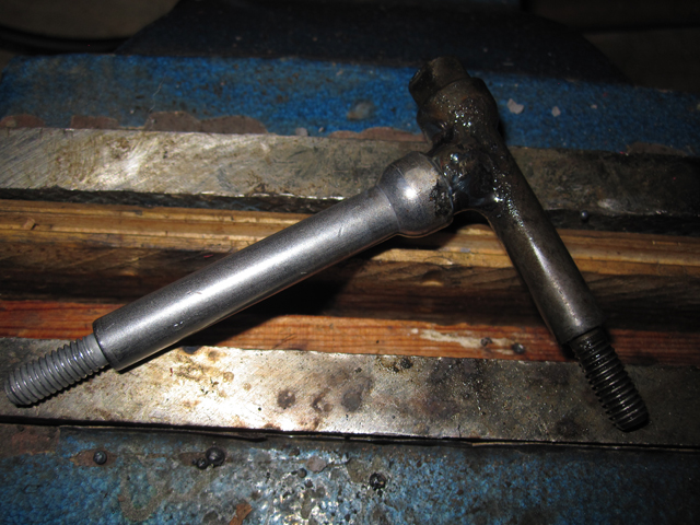

on répète l'opération une deuxième fois pour l'autre vis et 30 minutes plus tard, voilà le résultat

nickel, je l'avait deja fait ca va vachement mieux.
par contre au lieu de prendre des anciennes vis pour les couper j'ai pris des morceau de carré. ca revient pareil mais moins chere.
par contre tu peut peut etre donner la longueur de vis coupé que leur donné une petite idée.
Par L4rrY le 07 09 2011 10:57  R&eacutepondre en citant
3.5cm mais il ne s'agit pas d'ancienne vis, mais de vis neuve en plus dans le sachet que vent Peugeot qui ne sont pas utilisable sur la 306.

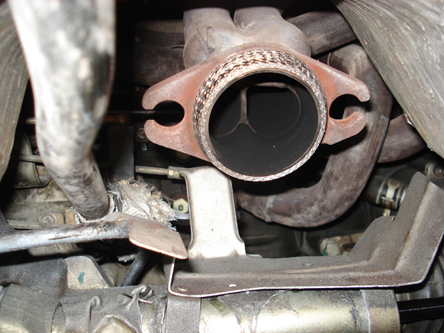

photos d'archives
tu vois où ça va maintenant ?
