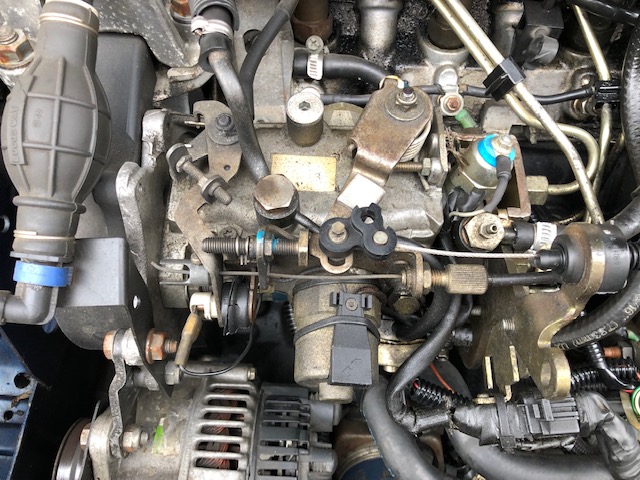

Apparemment c'est une lucas.
Une chose est sur , ma fuite ne viens pas du couvercle.
IMG_4291.jpg, 2.19 MB
Vues 473 fois

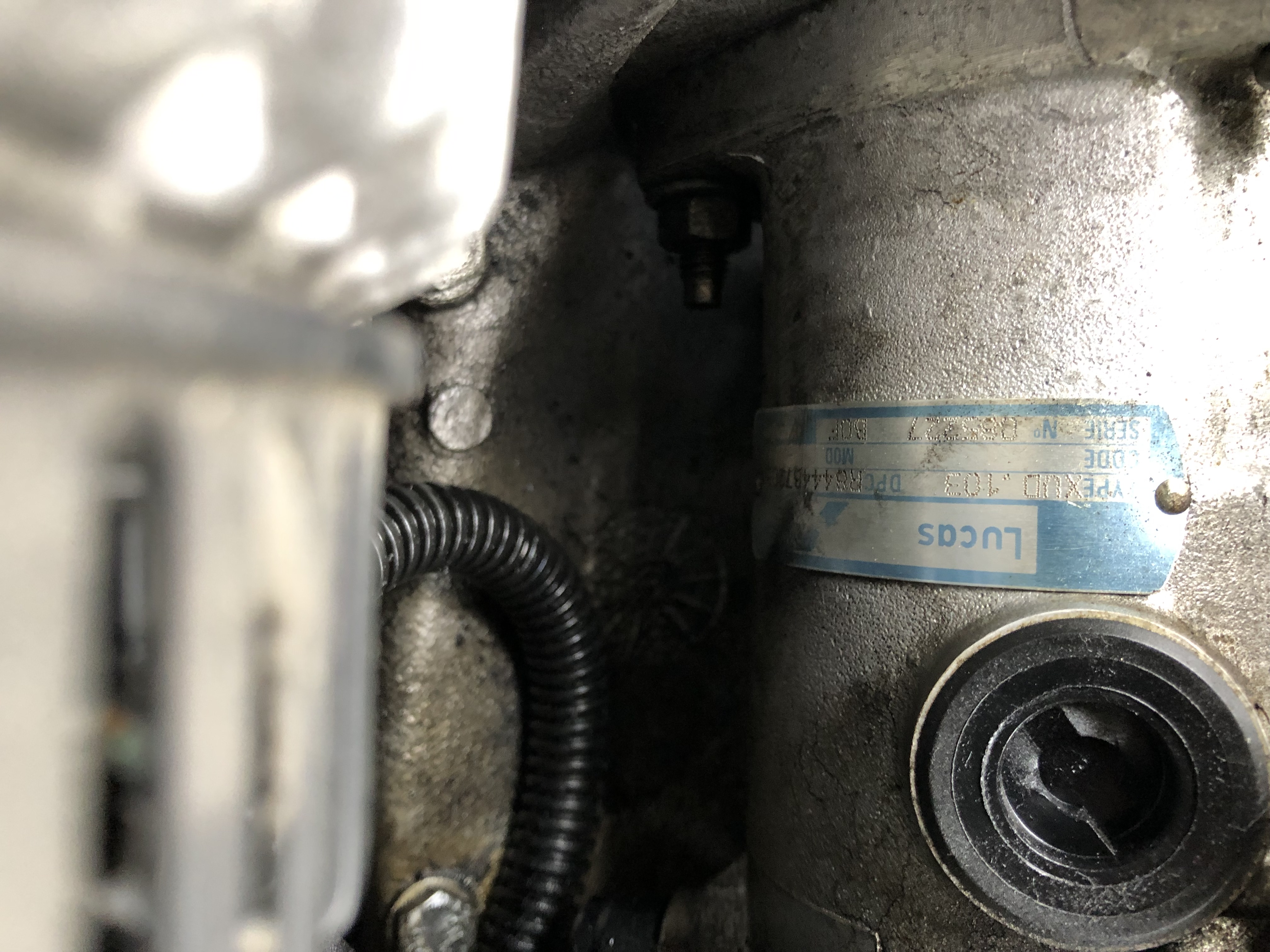

Par gegetoy le 04 03 2023 12:33  R&eacutepondre en citant
La fuite viens de derrière, Contre le bloc...
Par gegetoy le 04 03 2023 12:38  R&eacutepondre en citant
suite
IMG_4290.jpg, 131.6 KB
Vues 482 fois
Par RHY le 05 03 2023 8:30  R&eacutepondre en citant
J'ai trouvé un lien qui peut ètre utile:
https://club-generation-xm.forumactif.org/t312-demontage-pompe-lucas
Si la fuite c'est au niveau du bouchon noir,il me semble qu'a l'intérieur il y a un joint torique..
Par gegetoy le 05 03 2023 15:21  R&eacutepondre en citant
Le bouchon est devant, ça ne vient pas de la. la fuite est derrière et dessous.
il me semble sans certitude que la fuite viendrai entre le cors de pompe et et la tête ou sont relier les tuyaux de gazole.
Quel genre de joint ce trouve ici ?
Est il possible de démonté cette partis sans tombé la pompe entière ?

Par gegetoy le 06 03 2023 12:25  R&eacutepondre en citant
Ok merci pour ces liens, je vais peut être me lancé à tomber la pompe,
ont vera bien
Par FrKK le 06 03 2023 12:44  R&eacutepondre en citant
Attention, avant démontage, à bien repérer la position de la pompe par rapport à son support pour la caler correctement au remontage.
