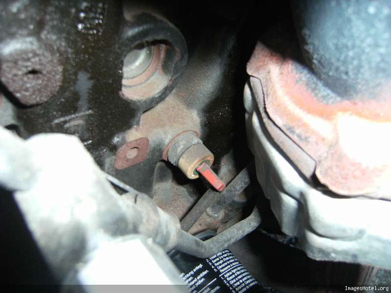

Je perd de l'huile quand mon moteur tourne et j'ai remarqué que la fuite venait d'une petite pièce, une genre de sonde qui se situe au dessus du refroidisseur d'huile (la pièce où est fixer le filtre à huile).
Qu'elle est cette pièce ?
Faut-il la changer complètement ou juste un joint ?
Bonne journée
Merci d'avance

| C'est la plaque sandwich? c'est quel moulin? si c'est la plaque sandwich il faut changer les joints et sa repart et une vidange moteur qui va bien aussi! |
La plaque sandwich ? Kezako ? ^^ Désolé je suis novice en mécanique
Il me semble que c'est une sonde, genre la même forme qu'une bougie, c'est entouré par un tube en caoutchouc juste au dessus du refroidisseur d'huile |
| prend une photo ce sera plus simple ! |
non sa n'est pas la plaque sandwich!
C'est quoi comme moulin!
Plaque sandwich sa sert a refroidir l'huile moteur!
C'est un essence? Moi sur mon TU, ya une sonde de pression d'huile!
Sa ressemble a sa?
Si la sonde fuit, tu la remplaces.
Les vieilles sondes de pression d'huile arrivent à fuir à cause de l'usure du piston. |
Voici une image d'un moteur 306 que j'ai trouvé sur Internet
Le grand rond rouge représente la pièce qui fuit
euuu encore plus loin et on vera mieux ^^
la c'est pas assez proche ! |
| c'est pas la sonde de pression/alerte d'huile? |
J'ai fait ce que j'ai put avec l'image du moteur de Google, n'étant pas chez moi je peut pas prendre de photos
Je pense que c'est la sonde de pression d'huile |
Oui ces bien ce que je dis depuis le debut c'est ta sonde de pression d'huile.
Essai de la resseré sinon change la! |
Cette pièce peut donc être à l'origine de ma fuite d'huile ?
Cela coûte t-il chère ?
Merci encore |
| Je sais pas du tout le prix de la sonde, ta essayé de la serré? |
Non je n'est pas encore essayé, je vais voir ça ce soir en espérant qu'il faut juste la reserrer et non la changer.
Mais cette pièce peut entraîner une fuite ? |

| Diabolo1 a écrit: | Si la sonde fuit, tu la remplaces.
Je te le redis une 2ième fois !! |
ne t'enerve diabolo , il faut qu'il comprenne zen soyons zen !
Bref oui sa peut venir de sa! |
Merci de vos réponses.
Laissez moi comprendre je n'y connait rien en mécanique ^^
Apparament ca vient de la, merci ! |
