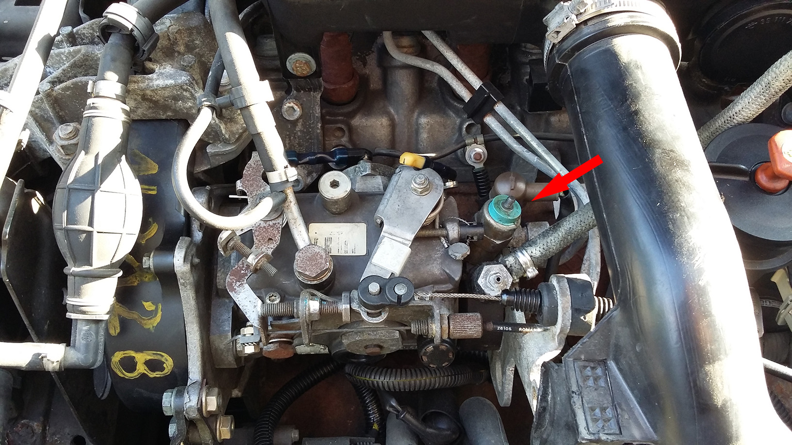

Il y a quelques jours, ma 306 s'est immobilisée alors que je roulais tranquillement.
Elle s'est arrêtée sans faire de bruit, perte de puissance et voyant STOP allumé. Impossible de la redémarrer depuis.
C'est une 306 1.9 XND de 1995.
Ma distribution a été refaite il y a 10000km. elle a 227000kms au compteur.
Aucune fuite repérée niveau moteur, tous les niveaux sont OK.
On m'a alors parlé de cette pièce (fléchée en rouge) qui pourrait en être la cause, l’électrovanne d’arrêt ?
Le souci c'est que dévisser cette pièce sans douille de 24 profonde est une vraie galère. Pensez-vous que cette pièce puisse être la cause de cette panne ?

Par RHY le 14 06 2016 9:16  R&eacutepondre en citant
Désolé pour la réponse tardive,oui l'électrovanne peut être la cause de ta panne.

J'ai donc changé l’électrovanne d’arrêt par une autre démontée à la casse. Résultat, la voiture redémarre au quart de tour
Je me pose juste la question, ayant vu quelques vidéos, faut-il ajouter une sorte de rondelle au fond de l'emplacement de l’électrovanne car sur la pièce il n'y en avait pas ?
Merci de m'avoir confirmé pour cette pièce

Logiquement il n'y a pas de rondelle,juste un joint autour de l'électrovanne,sauf si ma mémoire ne me fait pas défaut.
Tu dois avoir un ressort et une tige.
