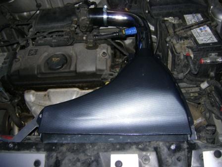

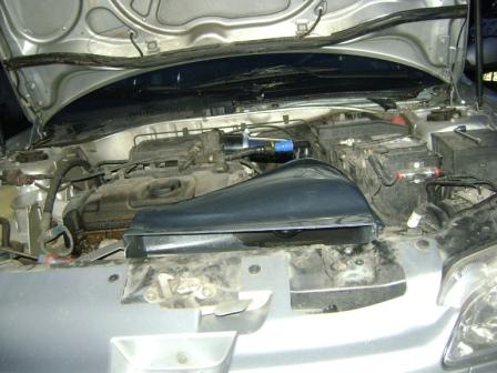

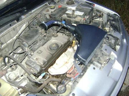

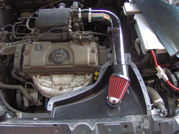

Voici des photos du montage
Sur la dernière photo ce n'est pas le mien, flemme de le rouvrir mais il est monté comme ca |
la derniére c'était le miens
aparrament tu as bien monté le kit d'admission
bizarre que ca fasse ca  |
