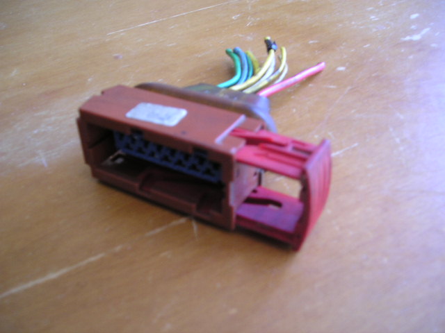

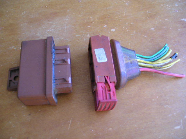

				Voici des news de mon problème :
Je suis passé au garage cette après midi.
Au final, il s'agit du relais double et de son connecteur qui est grillé.
Effectivement, on remarque bien que le cable et la pin d'alimentation sont brulés. (non visible sur les photos)
Voici quelques photos :
Il me propose donc une alternative au changement de faisceau moteur complet.
A savoir le remplacement uniquement du relais double et son connecteur.
Il va resouder fil par fil.
Le connecteur étant moulé au faisceau, la pièce seule ne se vend pas chez peugeot.
Je recherche donc cette pièce.
A bon entendeur ...

				Non, Non, je te rassure, ce n'est pas mon faisceau qui est coupé.
C'est à lui, mais il est HS aussi.
Le relais double est juste derriere le calculateur, sur la partie droite coté parebrise.
Dans les 300€ €, y'a le remorquage, et la recherche de la panne (avec la valise etc...)
A défaut, je recherche un faisceau complet d'occaz ... |
