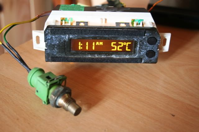

voila, j'avais une sonde de T° de LDR moteur qui trainais dans ma chambre ... et je me posait la question " serait-elle compatible avec l'horloge"
donc je me suis lancé dans une expérience ...
j'ai chauffé la sonde au briquet malboro , et la t° monte normalement ... !!
donc je me demande si une adaptation sur mon horloge serait possible .
en résumer, j'aimerais utiliser cette sonde pour receuillir la T° d'huile moteur en le posant à l'emplacement prevu sur mon bloc moteur pour la T° d'huile juste a coter du filtre ... et envoyer l'information à mon horloge dans l'habitacle, et j'utiliserais un commutateur(switch!) pour passer de la T° exterieur et la températue d'huile du bloc .
en claire, sur l'horloge, quand le switch serat en position 1, j'aurais la T° exterieur (sonde retro) et en position 2 du switch, j'aurais la T° d'huile du bloc ..
pas mal hein !!!

bah pour le moment ... j'ai juste essayer à vide la T° (chauffé au briquet!! )
pour savoir si les valeurs sont les mêmes, je ferais un essais en reliant la sonde sur une secondes horloges que je placerais dans l'habitacle, et je poserait le sonde à coter du retro pour avoir une idée!!
si les deux températures sont proche a quelques degrès , sa fera l'affaire pour moi  |

tu delire damiano , je l'ai monté a 50° la sonde , et l'horloge indiquais bien la température ... aucune sécurité
ses ton horloge qui délire
regarde !!
j'ai pas essayé plus , mais je sens bien les 100° facile vue que quand il n'y a pas de sonde de branché sur l'horloge, il y a 3 tiret [---]° , j'en deduis qu'il peut y avoir une température avec 3 chiffres

| zoubouloum a écrit: | | Bebete306 a écrit: | | damiano a écrit: | | ta pencé a une chose . ... au dessus de 39degrès elle n'indique plus rien . elle se met en sécurité l'orloge . j'ai déja essayé . |
dans ce cas là tu l'as dans le p'tit trou  |
tu delire damiano , je l'ai monté a 50° la sonde , et l'horloge indiquais bien la température ... aucune sécurité  |
essaye dans de leau bouillante jusque 80egrès tu veras .
a moin que ce soit la sonde de rétro qui se bloque a une certaine température  |

| damiano a écrit: | | zoubouloum a écrit: | | Bebete306 a écrit: | | damiano a écrit: | | ta pencé a une chose . ... au dessus de 39degrès elle n'indique plus rien . elle se met en sécurité l'orloge . j'ai déja essayé . |
tien j'ai mis une photo ... preuve !!
après , ses pas impossible que la sonde du retro sature à plus de 40°
mais ma sonde à moi, elle tien deja les 50°  |
mouai je vote pour la sonde du rétro qui est limité en résistances max
l'horloge du moment que tu lui envoi une info qu'elle peut afficher avec ses 2 ou 3 caracteres elle devrait suivre
zoub tente les 100° histoire de voir  |
