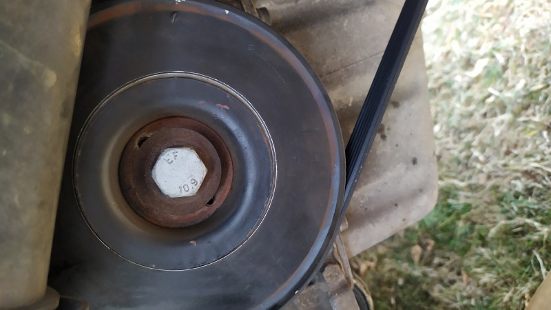

Bonjour à tous.
Petite question sur la poulie damper de ma 306 HDI. J'ai changé cette poulie il y a à peine 50 000km (une dayco) et j'ai l'impression que mon moteur claque un peu au ralentie.
Avant il couinait mais j'ai changé le kit courroie accessoire plus alternateur (les roulement étaient morts et les ballais usées), ce qui à révélé ce bruit que je n'entendais pas avant. Donc je ne sais pas si c'est normal ou nouveau.
Bref, ce qui m'intrique c'est que la partie extérieur de la poulie est désaxé de la partie intérieur. Ce n'était pas le cas lorsque je l'ai monté. Je me demande si c'est le faite que le caoutchouc se soit assouplie ou si c'est le signe que la poulie est HS. Seriez vous capable de me dire ?
J'envisage en parallèle de faire un repère au blanco pour voir si il y a un glissement de la partie intérieur par rapport à l'extérieur, mais j'aimerais quand même avoir une réponse à cette question.
Normalement j'ai réussi à joindre une photo au post
Vous pouvez voir que sur la partie basse, la partie intérieur et extérieur sont collées au niveau de la jointure, alors qu'elles sont au contraire écartées sur la partie haute de la jointure.
Merci beaucoup

Par RHY le 06 11 2019 9:07  R&eacutepondre en citant
Paranoïaque que je suis et dans le doute je la remplacerai car certaines poulies damper ne tiennent pas longtemps,ce serait bien qu'on me dise les marques qui tiennent dans le temps.
Sinon il faut prendre chez Peugeot pour avoir une bonne garantie,je me suis déjà fait avoir avec des trucs venant du net,je connais une poule damper de chez Peugeot qui a tenu 140000 km.
Par philippeS le 10 11 2019 3:00  R&eacutepondre en citant
tu fais un trait au marqueur blanc sur le rayon de la poulie
tu démarres le moteur , si le trait se décale par segment c'est que le poulie est HS
je les testes toujours comme ça et ça fonctionne tout le temps

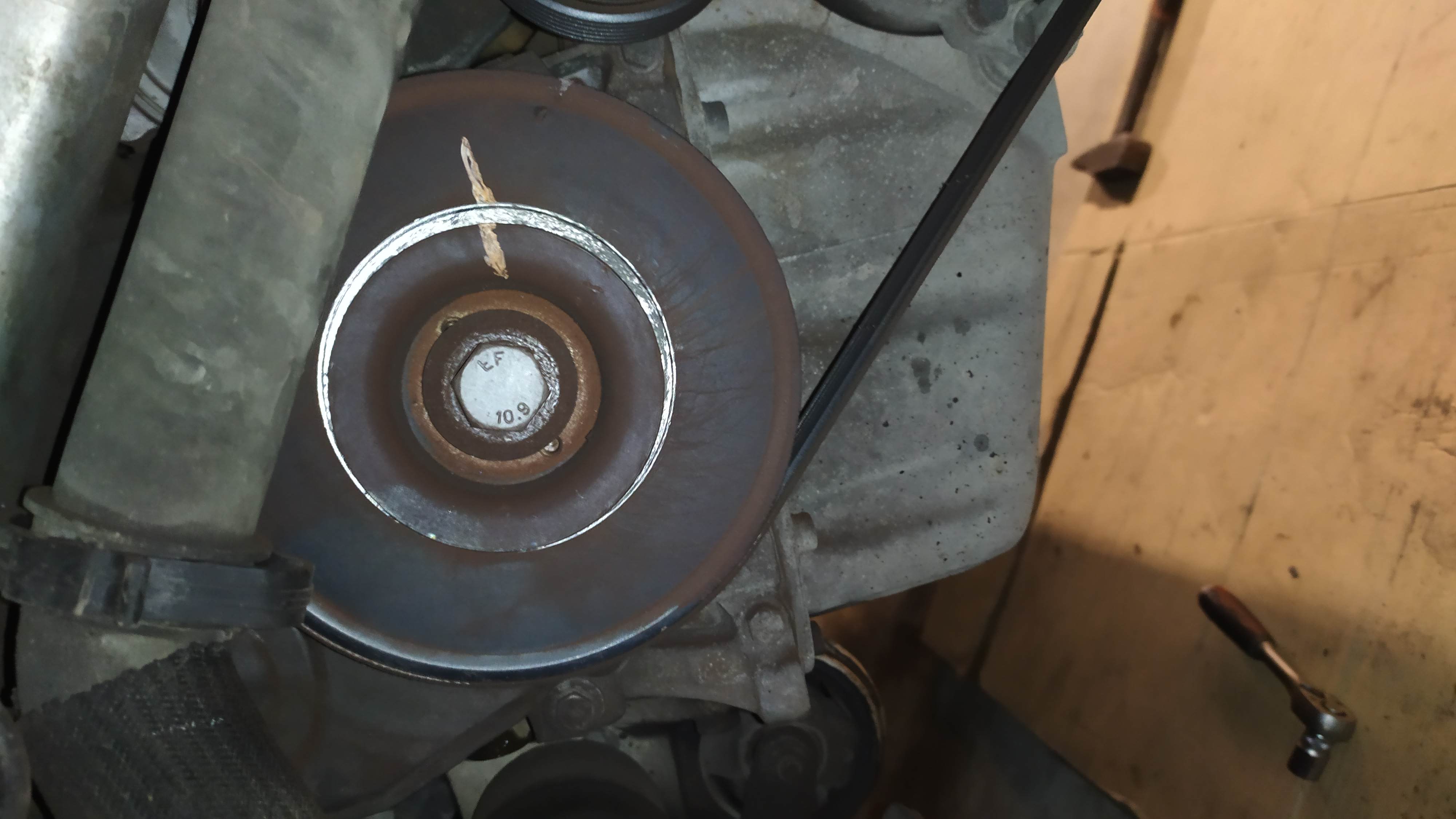

Salut tout le monde ! Je remonte ce post car je n'ai toujours pas tranché la question. J'ai par ailleurs suivi le conseil qui m'a été donné de faire un repère au marqueur. Il n'a jamais bougé. En revanche ces derniers temps j'ai fait beaucoup de kilomètres et le bruit s'est carrément amplifié. Je ne sais pas si cela vient de la poulie Damper ou pas. Je vous ai mis une photo car je trouve que même si la partie intérieur ne s'est pas décalé par rapport à la partie extérieur, cette dite partie extérieur m'a l'air pas mal décentré.
Je vous ai aussi mis deux liens vers des vidéo que j'ai fait. Le bruit que j'entends ressemble à un cliquetis, un bruit un peu métallique. Problème il ça ne le fait pas tout le temps, sauf la dernière seconde de la vidéo qui dur 12 secondes.
J'aimerais avoir votre avis

Par FrKK le 28 04 2020 23:23  R&eacutepondre en citant
pour moi la poulie a bien l'air HS et/ou la courroie est bien trop tendue.
On voit bien sur les vidéos que la partie où le métal est bien gris reste fixe dans l'axe de la tension de la courroie.
Par contre je ne pense pas que c'est elle qui fait du bruit mais plus surement le galet tendeur ou les roulement des poulies d'accessoires.

Par FrKK le 30 04 2020 16:33  R&eacutepondre en citant
JulienP44 a écrit:
Salut Frkk, merci pour ta réponse.
Alors mon kit courroie accessoires est neuf d'il y a 4-5 mois et la courroie est tendu par un tendeur automatique. Tu penses vraiment qu'elle puisse être trop tendu ? Qu'est-ce qui te fait dire ça ?
PS: je viens de la démonter, elle est morte.
Je disais cela car on voit nettement que le silent bloc de ta poulie damper s'écrase comme si il était soumis à une trop forte tension de la courroie.
Mais comme tu le dis, à moins de tendre comme une ane le tendeur auto, le réglage de tension est automatique.
Damper de mauvaise qualité je pense du coup (silent bloc trop mou).

Par JulienP44 le 30 04 2020 20:37  R&eacutepondre en citant
FrKK a écrit:
Si tu regardes la toute première photo ce n'était pas le cas . C'était bien plus centré.
