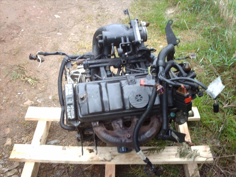

J'ai trouver un petit TU5JP (NFZ)dans une casse pour 500€ avec le kit distri compris; moteur avec faiseau, injection, calculateur, embrayage.
130000 kms provenant d'une 306 phase 1 de 96.

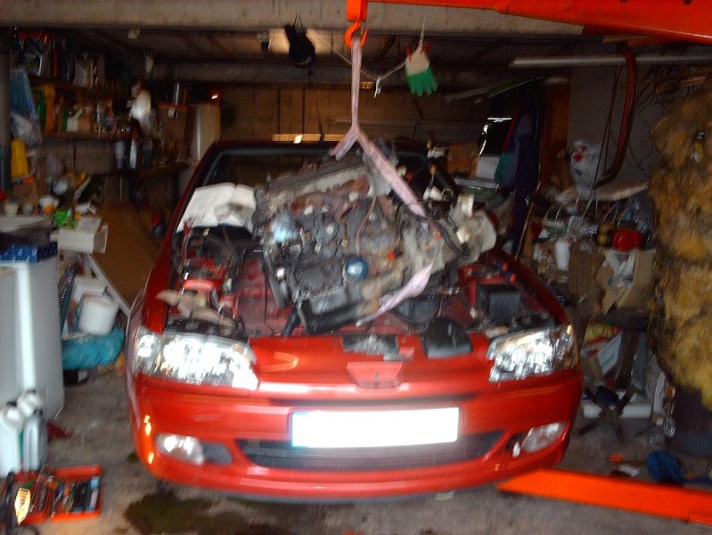

On sort la bète!

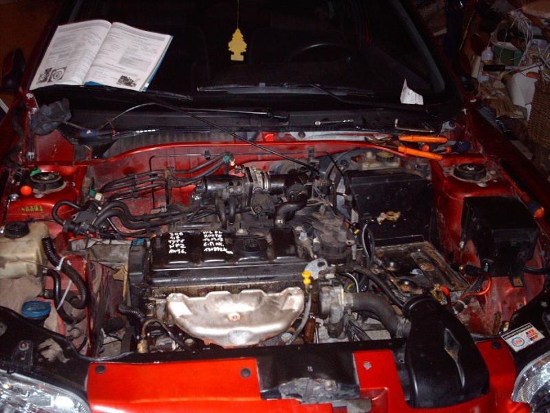

On dirai presque le trou de la sécu!

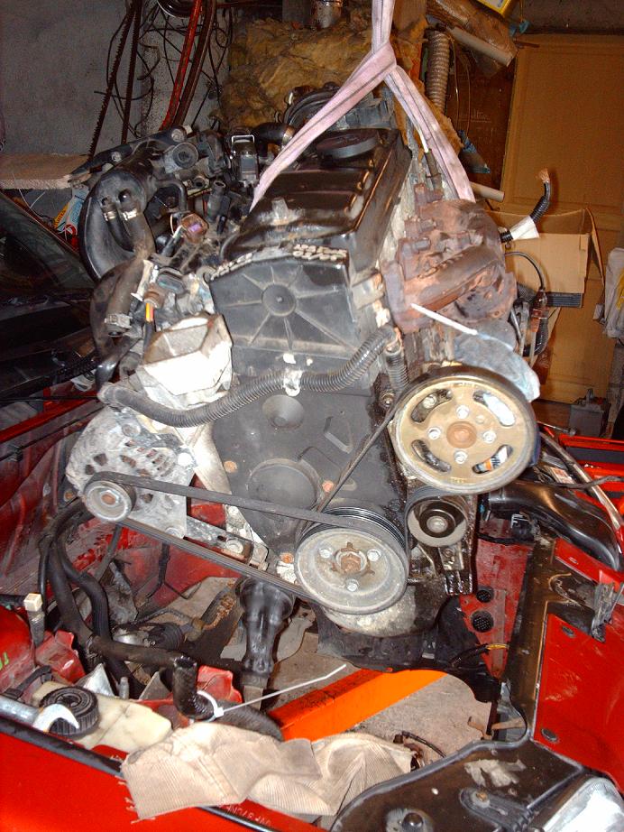

Remise en place du nouveau moulin
vue de profile
l'ancien sur une palette...
