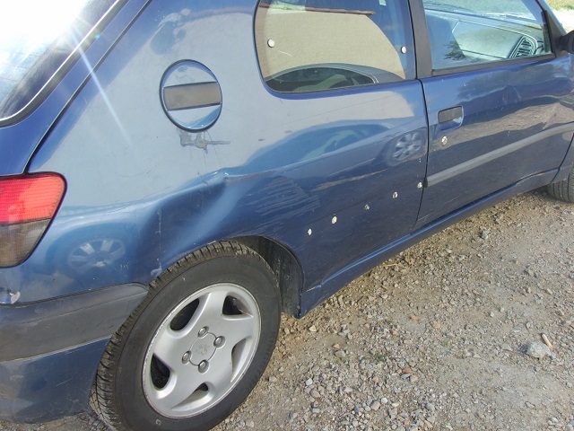

j ai des rayure plus ou moins prononces sur la voiture je n ai pas les moyen de la repasser en peinture et je voulait si avec une bombe ca va pas faire des "taches"
voici les rayure
et aussi comment redresse t on les parties enfonces que l on voit sur la photos
merci a tous
Par superip le 09 10 2012 13:33  R&eacutepondre en citant
La bombe ce n'est pas une bonne idée !!! Oui, ça va faire des tâches.
Pour redresser l'aile, enlève le garde boue noir dans le passage de roue et vas-y par l'intérieur, l'idéale étant d'avoir un outil de forme arrondi et de redresser au maillet.

comment je peut faire pour les rayures
Par superip le 09 10 2012 13:46  R&eacutepondre en citant
Tu peux tester avec do gomme rayures, mais les plus profondes seront toujours là.
Si pas de peinture, alors tu vas devoir vivre avec

sinon tu peut utiliser un crayon de retouche de la bonne couleur.
du moin tu n'aura plus la tole a nue

a démontant le pare boue et le panneaux de porte il y a moyen que tu redresse la tole pour que sa se voie moin.
