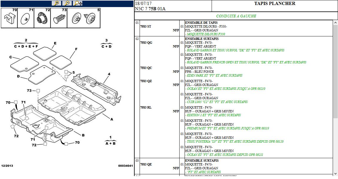

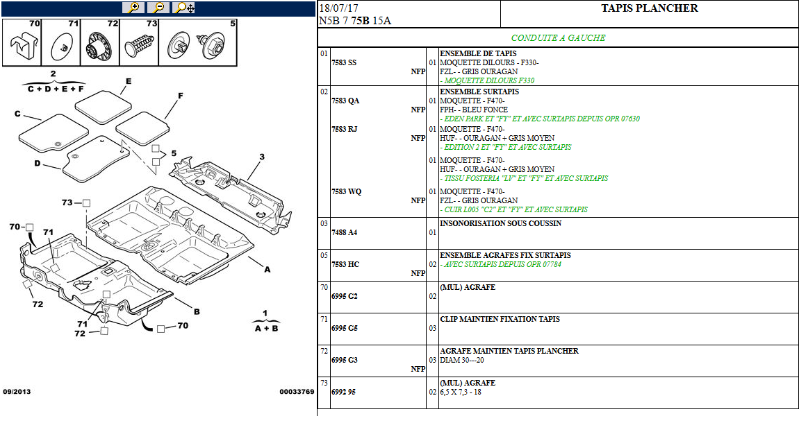

Bonjour à tous !
La moquette avant de ma 306 XS HDI 3 portes est hs et j'aimerais savoir si la moquette avant peut être remplacée par une d'une 5 portes, visuellement ça a l'air identique mais je viens demander pour avoir une réponse claire afin que je démonte pas tout pour rien
Merci à tous et bon dimanche!
Par pac56 le 14 04 2019 20:50  R&eacutepondre en citant
Alex08!
Hélas je crois que ce n'est pas interchangeable...
les 2 références ne sont pas identiques
tapis 5 portes
Screenshot_2019-04-14 306 RESTYL - N5C 7 75B01A - TAPIS PLANCHER.png, 187.68 KB
Vues 780 fois
tapis 5 portes
tapis 3 portes
Screenshot_2019-04-14 306 RESTYL - N5B 7 75B15A - TAPIS PLANCHER.png, 184.44 KB
Vues 758 fois
tapis 3 portes
Par AlexandrePaur le 14 04 2019 21:06  R&eacutepondre en citant
C'est fou physiquement elles ont l'air identiques !
Par pac56 le 14 04 2019 21:11  R&eacutepondre en citant
oui, c'est vrai qu'elles ont l'air identiques, mais je pense qu'il y a des différences notamment au niveau des fixations des sièges AV qui sont différents entre les 3 et le 5 portes...
En casse, avec un peu de chance, tu en trouveras une en bon état sur LBC, il y en a de temps en temps
