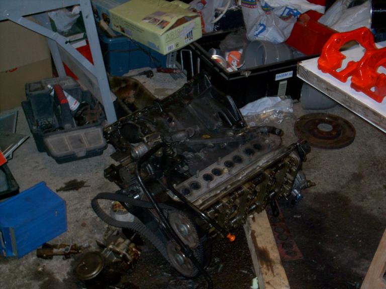

ne roule pas avec un moteur qui claque, regarde ce que j'ai fais a mon ACAV puis a mon RS
Voila donc mon ACAV
Et mon RS
Regarde on vois l'herbe de l'autre coté
le seul conseil que je peux te donner, c'est de tout demonter sinon le resultat sera exactement le meme
Voici le bruit quel faisais pour avoir exploser une biele pour le bloc puis tout, simplement a l'acceleration on entend le clic clic, coussinet de bielle pour moi

ecoute bien et si ca fais se bruit, ne roule plus avec ta voiture, le resultat et un peu plus haut, maintenant si ca cliquette au ralenti, c'est un poussoir hydraulique, donc rien de grave
bref, voila pour moi |
