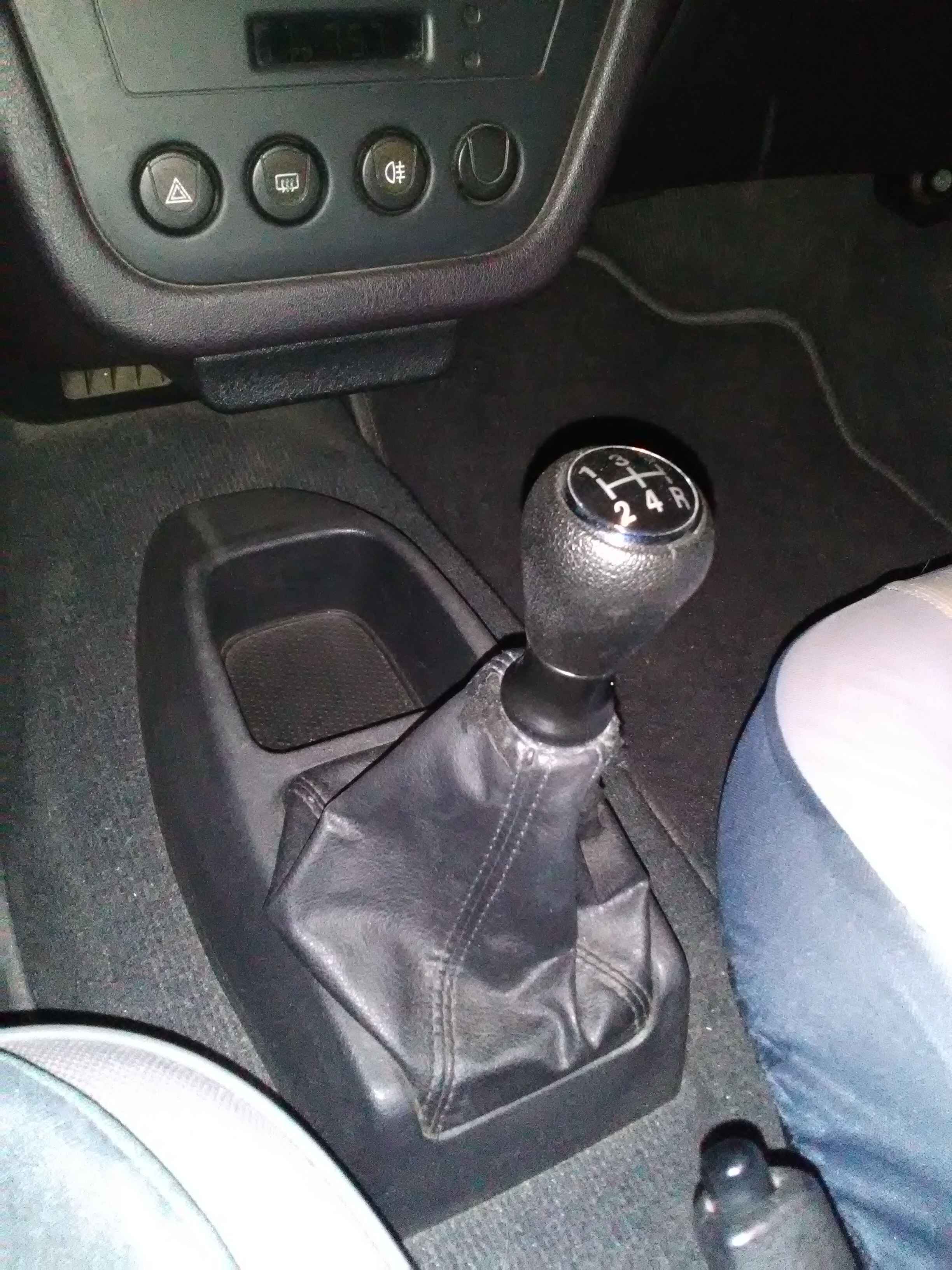

Bonjour à tous et à toutes,
Je viens d'acheter un nouveau soufflet de levier de vitesse pour ma 306 phase 1 de 1995, le mien commençant à se déchirer.
Savez-vous comment procéder pour le mettre en place ? J'ai peur de casser la console (photo ci-dessous) en forçant d'une mauvaise manière.
Merci pour vos retours d'expérience

Par Flarribo le 08 09 2017 13:50  R&eacutepondre en citant
Tu tire simplement sur la base du soufflet.
Dans la base, il y a un cadre en plastique clipsé sur la demi console. Au niveau du pommeau, il y a un collier plastique qu'il va falloir couper proprement et remplacer lorsque tu va monter ton nouveau soufflet.

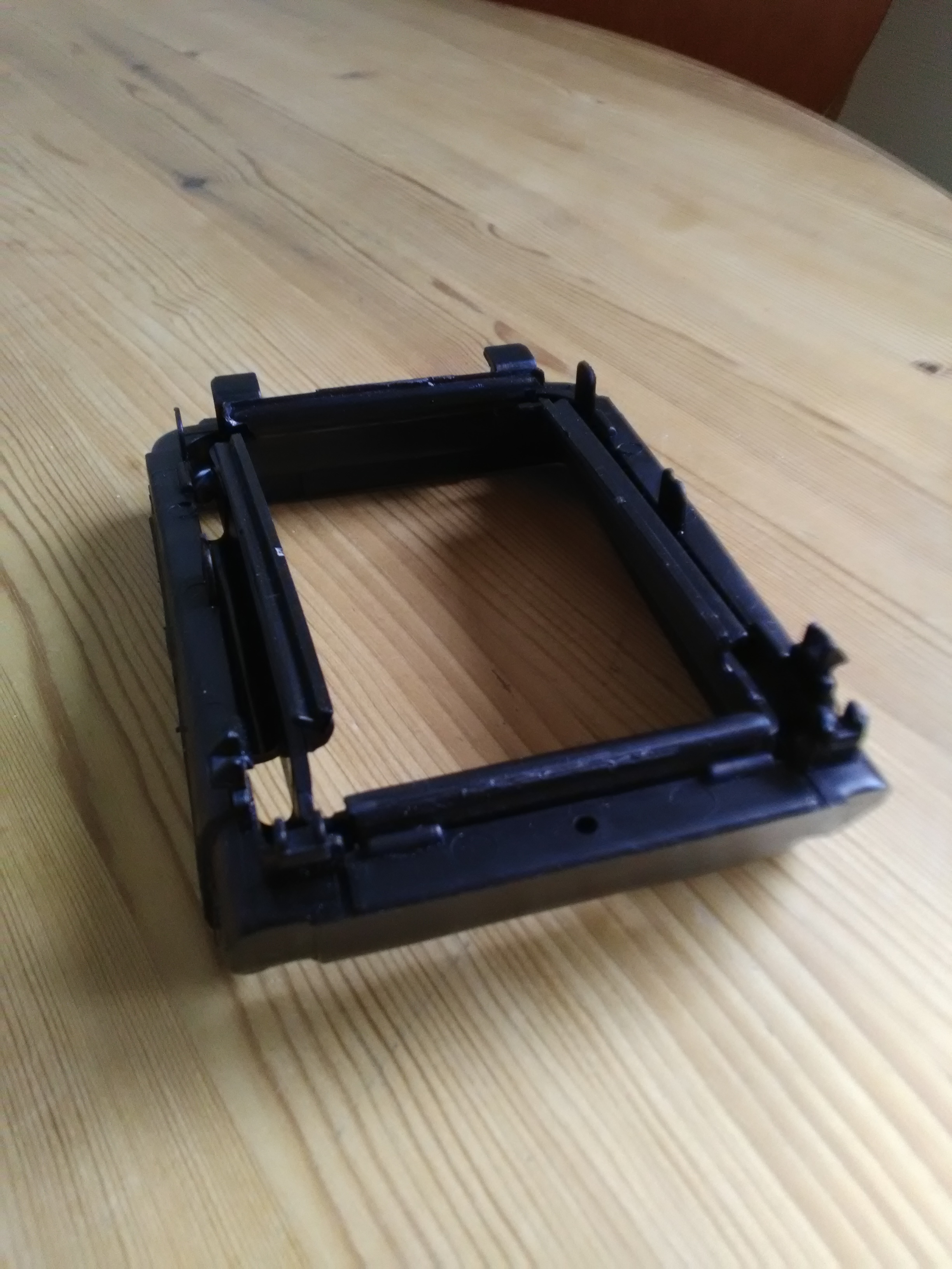

Par David5 le 09 09 2017 12:20  R&eacutepondre en citant
Merci Flarribo. J'ai pu sortir le soufflet. Il est venu avec son cadre (photo ci-dessous). Sa base est clipsée sur ce cadre en plastique, lui même clipsé sur la demi-console.
Je vais maintenant essayer de clipser mon nouveau soufflet en cuir plus épais que le synthétique sur ce cadre.
Bon week-end !
