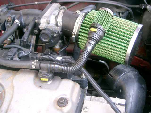

Bonjour à tous, apres ecumer tous les topic du net ! j'aimerai en savoir un peu plus au sujet d'une fameuse durite ?? a quoi elle sert, pour kad , ou la mettons nous, dans le filtre ou à l'exterieur ou bien si on ajoute un reniflars !!! Pour info, 306 1.6 symbio 98 berline.
Merci d'avance à tous pour les réponses que vous pourrez m'apporter !!

bein normalement elle va entre le filtre et la pipe d'admission sur un kad mais la vue que ton truc n'a pas l'air d'etre specifique au 1.6 peugeot bein va falloir que tu bricole

cette durite est brancher entre ton KAD et ton papillon d'ouverture d'admission d'air, elle sert a huilé le papillon d'ouverture pour ne pas qu'elle se grippe, sur certain model, comme sur le RS 167ch, il y a le moteur pas a pas dessus, qui permet la regulation du ralenti
Je sais pas si sur les 1.6l il y a le moteur pas a pas, tout ce que je sais c'est qu'il faut que tu laisse cette durite a ca place, parce qu'en gros sont fonctionnement est de refouler les vapeur d'huile, toi, en accelerant, tu refais partir les emanation de vapeur sur le papillon d'ouverture ce qui lui permet de rester huilé et de ne pas ce grippé.
EDIT : d'apres ta 2eme photo, la durite de gauche et brancher sur un moteur pas a pas, ca y ressemble fortement, mais je n'en suis pas sure

oui c'est cela j'avais pas fait attention mais ce tuyau va jusqu'au moteur pas a pas a gauche de ta pipe quand tu regarde donc branche la sinon tu calera souvent et ton moteur ne tournera pas bien

si tu le retire, tu entendra un sifflement, rien de bien grave, mais bon, laisse la branché, parce que si tu let un reniflard, tu ne huilera plus ton papillon d'ouverture d'admission

Mais non, ton montage est bon, reste juste a mettre un reniflard sur ta sortie huileuse la !
Comme ca :
Moi j'ai exactement la meme que toi, et je tournais tres bien comme ca
Par rg306 le 21 05 2006 11:48  R&eacutepondre en citant
Est-ce que tu branche la durite ou il y a le point vert, car moi je ne l'ai pas brancher !!
Par Tr3Z le 21 05 2006 11:54  R&eacutepondre en citant
Bah si tu la branche, toi t'as pas un petit zizi pour l'emancher dessus ?
Regarde sur mon kad sur cette photo :
Toi j'ai bien compris que t'avais pas le petit zizi rouge, ( qui d'ailleurs ne sert a rien... ) mais tu n'as pas non plus un petit zizi pour y mettre la durite noire ? bizarre...
Dans ce cas trouve un autre manchon, ou perce pour y enfoncer la durite
Je croyais que sur cette photo :
Ta durite etait déja branchée, car on dirait qu'elle tiens en place ! mais en fait, c'est mon kad !
