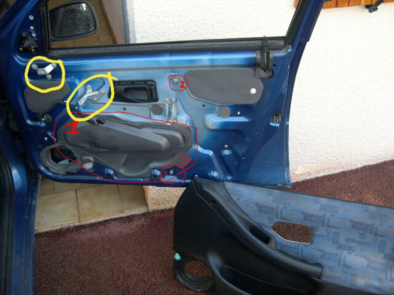

Oui les tailles sont les mêmes il faut récupérer les fixation
Et au niveau des boutons il faut adapter les prises
20161120_075350.jpg, 242.44 KB
Vues 865 fois
Par Leo's Guest le 20 11 2016 10:11  R&eacutepondre en citant
Yep, et je viens aussi de remarquer que les loquets ne sont pas les mêmes, donc à voir s'il n'y aurait pas une adaptation à faire (longueur de tige du loquet)

Ah oui exact ça c'est pas grave je compte pas les mettre
