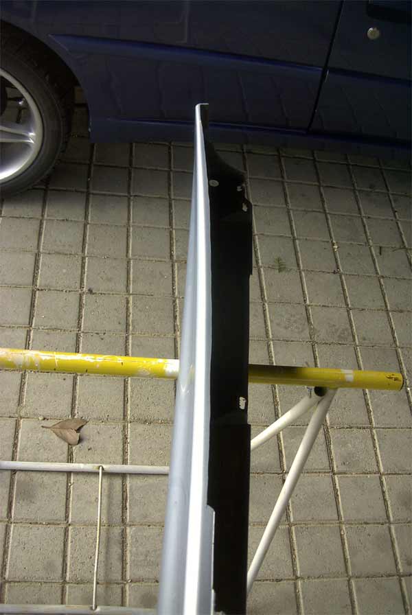

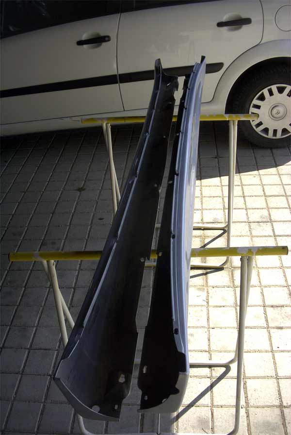

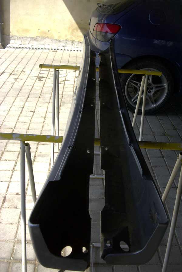

Voila donc j'ai réceptionné dans la semaine ça:
Seulement, ils sont prévus pour 5 portes et j'ai une trois portes, la partie arrière est donc à modifier:
Il suffit donc, en posant le bdc sur la caisse de repérer les endroits ou cela ne passe pas , et de découper au cutter , au fur et à mesure.
Prenez votre temps car ce n'est pas évident de suivre la courbure de la carrosserie ... et comptez en tout et pour tout une bonne heure et demie
Et voila le résultat :

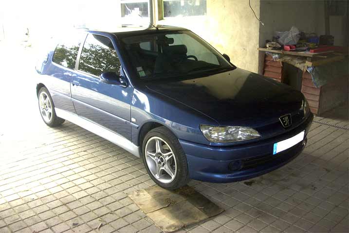

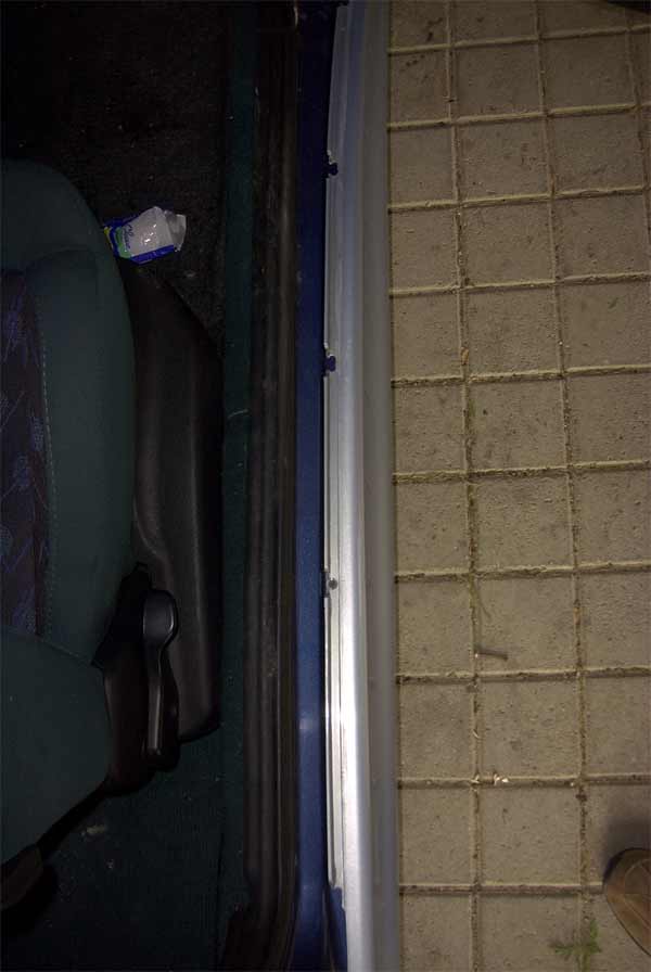

Et une fois montés:
et au niveau de la porte :
Bon c'est sur la finition laisse à désirer, mais une fois peint ca se verra beaucoup moins, et la deja il faut se pencher dessus pour voir les défauts !

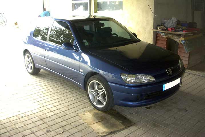

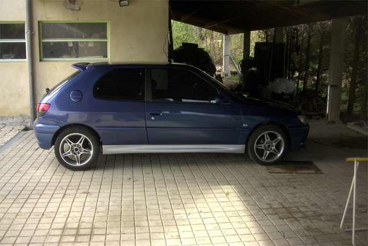

Vue générale:

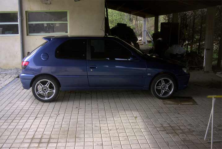

Avant et aprés:
Limite j'ai pas envie de les peindre tant le gris iceland se marrie bien avec le bleu!
Les phots tout en bleu demain!

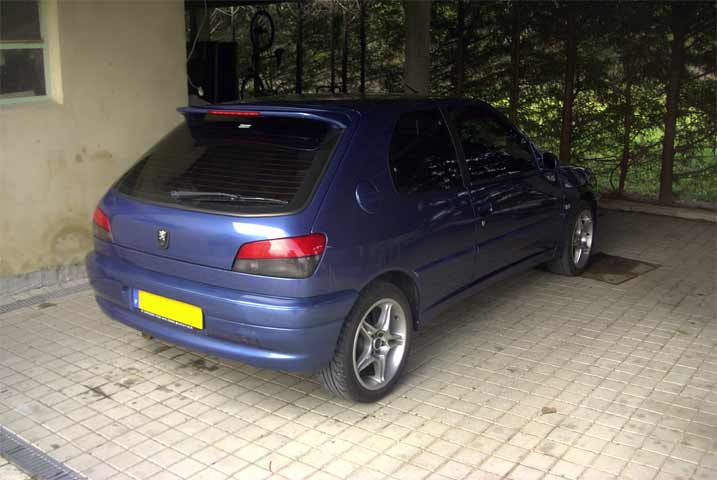

Merci, et voila peint:
Me manquait du vernis donc ca fait un peu mate mais bon....  |
