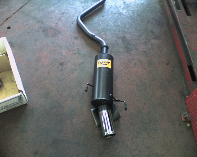

Silencieu Supersprint pour 306 1.4, 1.6, 1.8 Rond 90mm
acheté chez MASSA

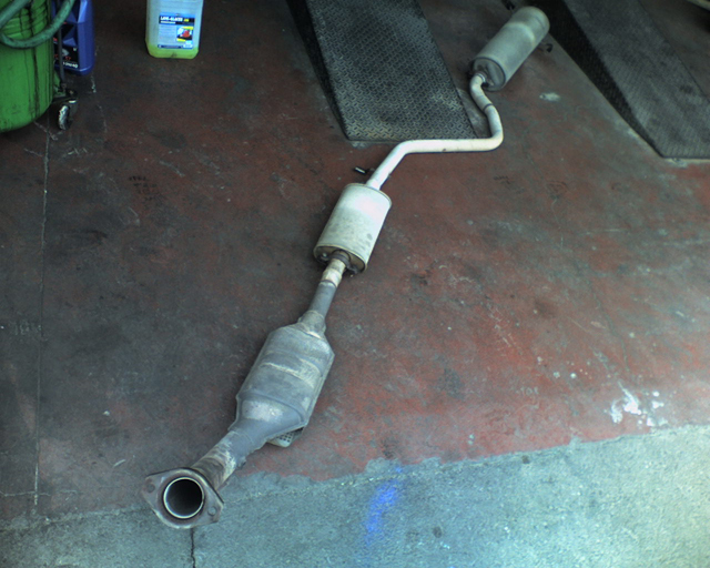

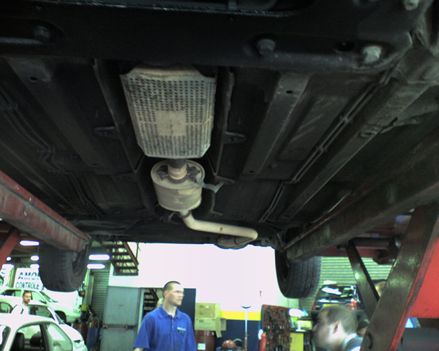

La vieille bouze toujours monté !
La vieille bouze au sol..

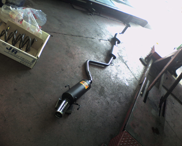

la ligne complète prète a être posé

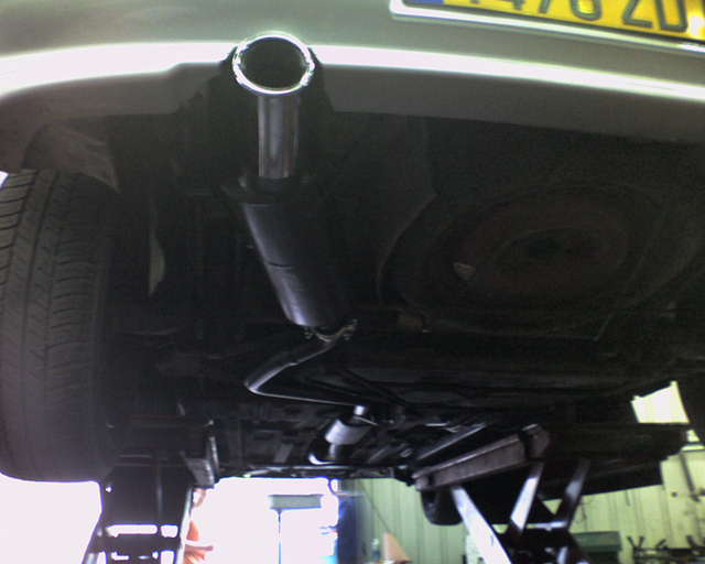

aprés quelque heures ... oui il faut bien le dire .. la découpe du pare choc fu laborieuse voila le travaille

				le decoupage arrière suffit.
Perso je recommanderai a tous ceux qui seraient tenté par cette implantation d'en ecouter une en vrai avant surtout de l'intérieur en roulant ... sa pourait en décourager certains ... je parle la de ma propre experience   |
