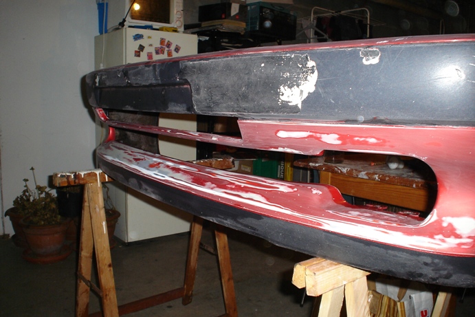

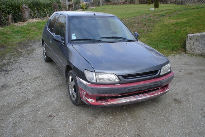

Voila le parechoc avant, en poncage donc je casse juste le verni et je ponce un peu plus la ou il y a eu des raillure ou impact.
Poncage avec une calle et du papier 240 - 400 - 600 sa depen des endroits et tout sa a l eau avec un eponge pour moullier tout le temps.
Et le plus dur c est la peinture sur le plastique noir c est vraiment dure a enelever j ai fai une parti avec un cuter mais maintenant je suis bloquer car j en arrive a plus a enlever donc la je prend la poneuse d un pot et au gros grain!!

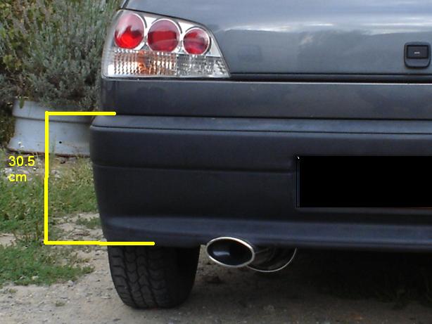

Mais je sais toujours pas si je pren un pare choc arriere de 16S, td qui sont pareil ou je garde le mien. Je voudrais sa voir si ils ont plus bas?
Donc si il y en a qui pourrai me prendre une mesure comme sur la tof:

Je pense que les parechocs arriere sont de la meme tailles.
Que ce soit avec ou sans decoupe
Quand j'ai mis mon pc avec decoupe j'ai du remonté mon pot remus (et oui il est réglable en hauteur )

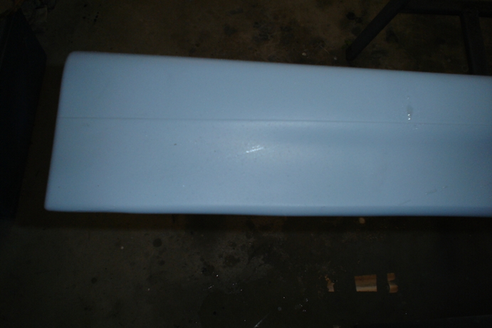

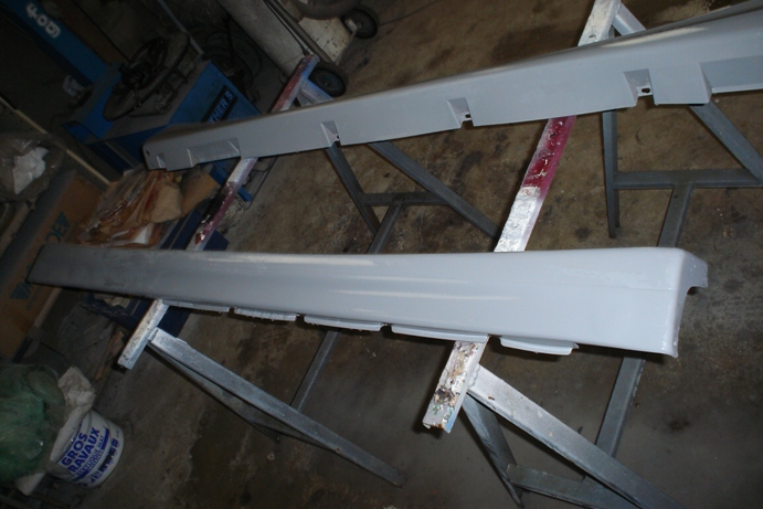

donc voila des new! donc en 1 ere les bas de caisse aprete une foi sec reponcage au 600 a l eau pour enlever les grains la poussiere etc..
Puis le pare choc avant le plus long a faire et le pire c est d enlever la bande noir dessus car sa etai aprete peint en rouge puis noir pa dessus donc sa accroche bien pour enlever le mieu c est de le faire chauufer avec un seche cheveux au maxi!! et un cutter aune longue lame tout neuve et en 45 min tout etait enlever et nickel!!
