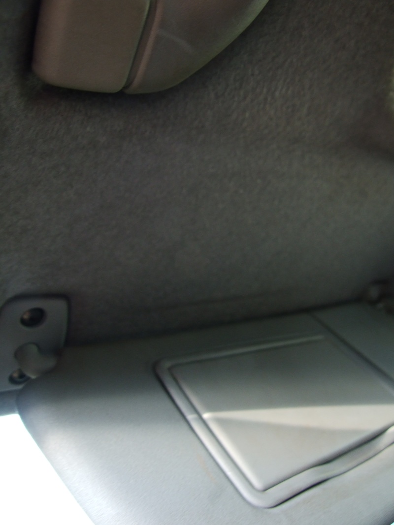

sur le mien les fuites font pas ca s est sous le pare soleil et l appui tete detranpé
d apres vous c est les 4 |
| Nan sa se peut que se soit juste se de devant mais moi comme tu peut voir cétait les 4. |
je vous ai fait des photos pour vous montrer l etat du joint et ou aussi l endroit ou c etait mouille
par contre j ai ouvert mon toit j ai vu les endroit ou y a les durite y a de l eau dedans donc je le netoierait avec quoi par contre ?
voici les photos
